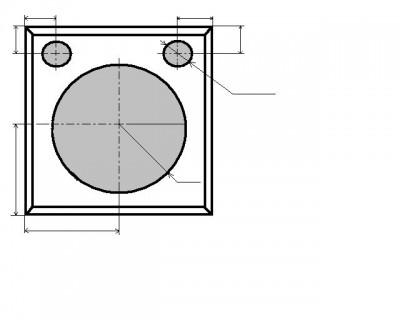

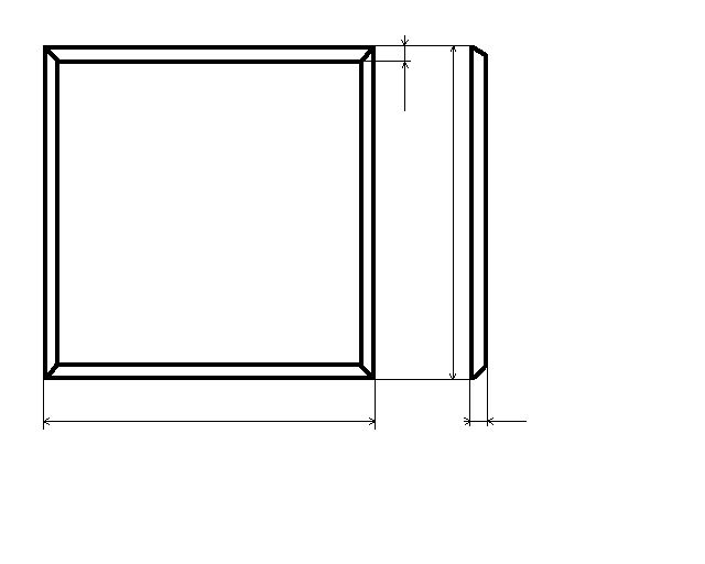

Belső méretek 350*350*350 másfél vagy két centis bútorlap.Már csináltam hozzá egy ládát,1db dekopírral meg csavarbehajtóval,csúnya volt,de annyira jól szólt h csodájára jártak.Na ezt akarom megcsinálni igényesen,nem is annyira a hangzás a fontos,inkább a szép kinézet,már csak finoman hallgatok zenét töbmlakás lévén,inkább film,házimozi sub-nak meg tökéletes lesz.
Nincs 50K-m egy handobozra,ezért csináltatok ismerőssel.Te milyen illesztést javasolsz akkor? -

Annyit még hozzátennék hogy kárpit lesz a dobozon,igaz nem túl vastag,de elfogja takarni az esetleges hibákat,csavarokat.
A 45foból nem engedek,ugyse én csinálom,hanem ismerős,ahol lepattanik,oda meg mestertapasz vagy valami hasonló.

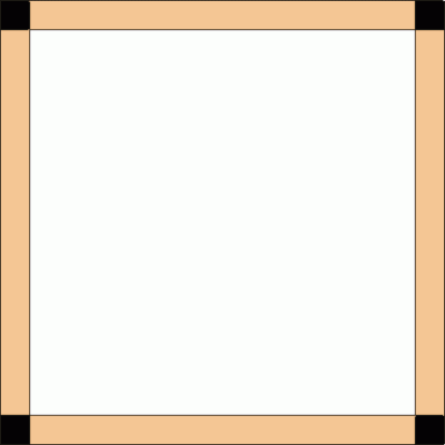

Akkor igy fogom csinálni,igaz,baromi pontosnak kell lennie:

Mindenképpen a belső lécezést javaslom, jól megragasztva, és csavarozva belülről.

Készítettem már én is 45 fokban letört dobozt, azt belülről léccel csavaroztam, és a hátfalat meg kívülről. A csavarokra meg takaró lécet lehet tenni utólag, és különben is a hangdoboznak a hátulja az amit a legkevésbé nézegetnek.

A rajzod elég jó csak a méretek hiányoznak róla így nehéz tanácsot adni , ha a doboz túl nagy akkor érdemesebb vastagabb anyagot nézni hozzá , a hangrendszer teljesítménye sem utolsó szempont ha túl nagy akkor nem sokáig bírja majd a dobozod .
Az akusztikai rész is nagyon fontos a jó hangzáshoz, ebben sajna nem tudunk segíteni , a neten írják a szakik hogy használnak bizonyos anyagokat a belső rezonancia csökkentésére . -

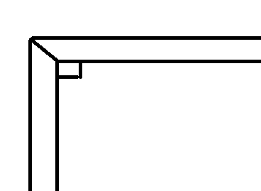

Szakmai kérdésem lenn,van itt egy hangfalösszeillesztési kérdésem,45fokban letörve hogy szép legyen az illesztés ,elég ragasztani vagy fogassam össze belülről?1,5 centis butorlapból lesz,képek :
Az utsó képről lemaradt hogy X5 -

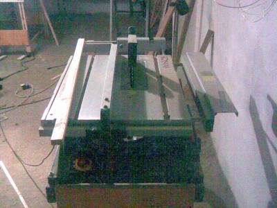

Általában a 6m/min-es előtolást használom, ritkán használom a 12m/min-est. Azt leginkább akkor szoktam használni ha gyorsan nagymennyiséget kell gyalulni, és nem olyan fontos a minőség. Mert annál nagyon élesnek kell lennie a késnek ahoz, hogy jó minőseget adjon.
A fogás mélység minimális fogásmélység, attól függ, hogy élezett-e már a kás vagy sem? Ha nem lett még elezve, akkor kb. 0,5mm-t, ha élezve volt akkor olyan 1mm-t lehet vele minimálisan fogni.
Itt még annyi, hogy élezés után veszít a pontosságából, de nekem azt mondták, és igazuk is lehet, hogy állítgassam a késtartó lécet, mert sosem lessz utána már olyan pontos, mint a gyári beállítással, és gyári késsel. Mert így szerintem közel van az ezred mm-es pontossághoz. Ami azthiszem elég jó.
Az igaz, hogy két féle kést árulnak hozzá, egyett inkább puhafához, és egyett a kéményfákhoz. De amit a puhafához ajánlanak kést, azzal is lehet nyugodtan keményfát gyalulni, csak esetleg hamarabb elmegy az éle. Mondjuk megmunkálható anyag mennyiségre nem tudom mennyi a különbség a kettő között.De én még most is azt tartom, mint korábban, amikor már ez szóba került, hogy az vegyen ilyen késsel elátott gyalut, akinek sokat kell gyalulnia, és nincs ideje állítgatni a kést. Mert így egy kés csere, olyan 5 perc.
