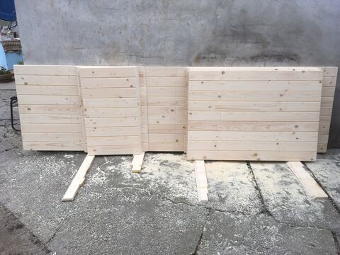

Egy 200*160 cm -es méretű tömör fából készült ágykeretet szeretnék beszerezni/ készíttetni. Elég egyszerű darabra gondolok, nincsenek különleges elvárások. Budapest XV kerületben lenne a lakás ahová el kellene, majd jutnia. Amennyiben van köztetek olyan asztalos aki ilyet vállalna (vagy tudtok ajánlani valakit) akkor kérlek jelezzétek privátban. Köszönöm!
Ejnye, hát mindjárt gondolhattad volna, ha valakinél látni lehet ilyet, akkor az biztos influenszer. Mellesleg én is csak azért tudom betájolni, mert 1999-2000 környékén sztárvendég volt a Cristal a falunapon, és abban énekelt, az én memóriám meg jó.
A napokban reklámozták, hogy vettek egy ilyen ágy-házat a gyereküknek. Sok-sok anyuka rákeresett ennek hatására, néhány engem is megkérdezett (a családból), hogy mi ennek a valós ára kb. -

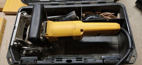

Én most rendeltem meg a Dewalt lapostiplimarót, elvileg holnapra már nálam is lesz, kíváncsi vagyok.

Nekem dewalt van, nagyjából szintén 5 éve kb,mint @Gabika65-nek a makita,viszont a hobbi-szinttől gyakrabban használom.Igazából nem nagyon tudok mondani más kéziszerszámot,ami ennyire visszahozta az árát,"imádom".Pedig eleinte kissé húztam a számat,hogy mi a francért kerül annyiba-amennyibe(persze hol van még ez is a festool-hoz/lamello-hoz képest
Na de azért persze vannak apró hibái is,5 év alatt ezt a kettőt tudom felhozni:1-
Mivel a gyári műanyagdoboz nagyon rövid,ezért egyszer megtört a kábelem olyan 3 év után,amit reflexből szénkefe-problémának véltem és rögtön rendeltem hozzá egy új párat.Ez 5-6k ft-ba került,de teljesen felesleges vétel volt,mert az ebben lévő szénkefe szerintem 15 évig elmegy,annyira minimális volt a kopása az eredetinek... Tehát igazából nem a gép a rossz ebben az esetben,csak a csomagolás.
2-
A porzsák csatlakozása szintén nagyjából 3 év után adta meg magát,egyszerűen kiesett a helyéről,ha "rosszul" tartottam a gépet,viszont 20 cm szigszalag megoldotta problémát már lassan 2 éve.A Makitánál egyébként mástól is hallottam arra panaszt,hogy a magassági beállításnál vmilyen probléma van,de ez vmennyire igaz a dewaltra is(bár itt csak évek után jön ki),mostnába időnként úgy érzem,hogy utána kell húzni a rögzítőcsavarnak,hogy biztosan tartsa a megadott magasságot.Ez már a 3. hiba
Egyébként némi kotyogás mindkét gépnél van,ettől nem kell beszarni,ne halgass azokra,akik ezt vmi katasztrofális hibaként említik,igazából kifejezetten hasznos
,mivel kell 1-2 tized korrigálni a hibás lapszabást,stb(hiába vágják már kb mindenhol CNC-vel,soha nem lesz szuperpontos).
Lényeg a lényeg,ha a dewaltot választod biztosan nem bánod meg,de persze a makita is ugyanolyan jó.És akkor szemléltetésképpen itt van 2 kép a hibákról(az első képen alul van 3 réteg szigszalag hosszában,majd rátekerve szintén vagy 3-szor keresztben,ez 2 éve hibátlanul működik

#52041 epmd ; #52043 Gabika75 köszi a válaszokat.
A dewaltnak jobban tetszik a magasság állító része, nem tudom hogy hívják, kicsit pontosabbnak tűnik mint a makitáé. Persze lehet a makita is pontosan beállítható, csak talán kicsit több időt igényel. Kérdés hogy ezt mennyire használja az ember. A makitának viszont kicsit jobban tetszik a kialakítása, meg a hozzáadott makpac koffer is bejön
Mondjuk ~13 ezerrel drágább is, szóval annyiért, sőt még olcsóbban veszek használtan egy ilyen koffert, ha annyira akarok

DEWALT DW682K vs MAKITA PJ7000J lapostiplimaró közül melyik az ajánlottabb?

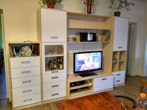

Elkészült a szekrény, meglepően flottul ment ahhoz képest, hogy ez az első ekkora projektem, és nem vagyok asztalos. Kicsit több, mint egy hétig tartott, de hétköznap csak 2-3 órát tudtam vele bütykölni. Az üvegajtót vegül búrorlap kerettel oldottam meg, igazából nem is üveg, hanem plexi van benne. Lábakat nem raktam, az oldalain és a szoklin fekszik fel, nem billeg, stabil. Igaz bútorösszehúzó csavarokat is használtam, a tv feletti polc pedig a falhoz is fel van csavarozva. Köszi a tanácsokat, kíváncsi lennék thyeby véleményére is, kár, hogy mostanság kerüli a fórumot.
Asszonykám nagyon örül neki, úgyhogy megérte megcsinálni :) -

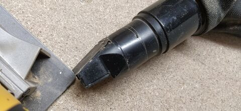

Nemrég vettem egy ipari porszívót a műhelybe. Naonszép-naonjjó. Egyébként egy Nilfisk Multi II 30T.
Egy dolog idegesít: állandóan beragad a csöve a körfűrészem csatijába. Felgyülemlik az illeszkedési hézagban a por, és alig lehet őket szétszedni.
Létezik valami jó kis praktika ezen idegesítő jelenség kiküszöbölésére?
Köszi. -
