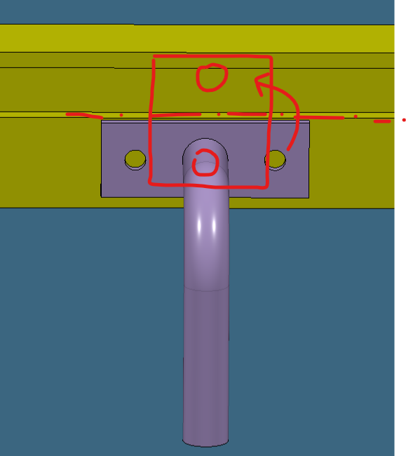

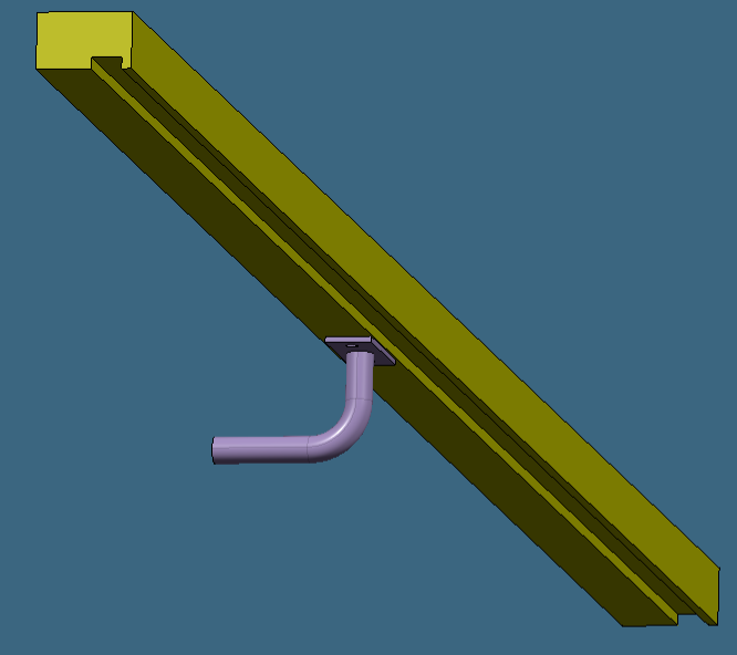

Ez mar lepcsokorlat kapcsan egy kerdes...
50x30-as fakorlatba szeretnek sullyesztve LED vilagitast, egyelore egy 16x6-os alu profil van berajzolva, de ez lathatoan nagyon aranytalanul eltolja a hossztengelytol a tartokonzolt. Azon kivul, hogy nem esztetikus, statikailag mennyire lenne ez ok? (felhasznalas: csaladi haz tetoterbe felvezeto lepcsoknel a falra rogzitendo kapaszkodo foleg a gyerekeknek)(konzol a rajzon: Fali kapaszkodó tartó három furatos (lapos))
Igazabol a megoldas az lenne, ha a konzol csavarozasi pontjai nem a hossztengely iranyaba lennenek hanem arra merolegesen, csak ilyet meg nem talalok. Valami jo otlet valakinek?

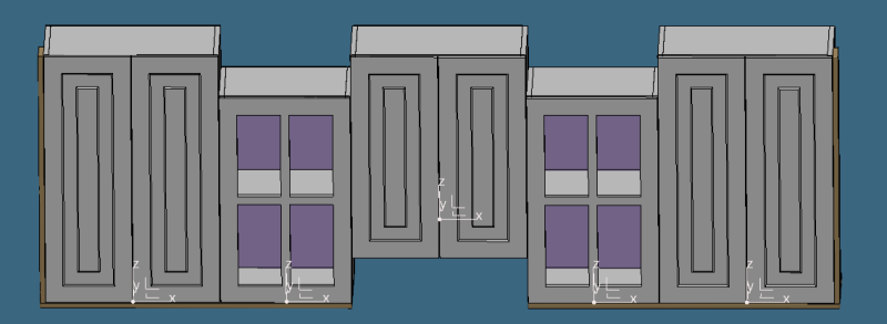

1. Bármilyen minőségi tipli jó lesz. Ytongban tart szinte bármilyen tipli mint állat, csak győzd beletekerni majd a csavart.
2. Nem kell másképp rögzíteni, bőven elég a függesztés.
3. A camar jobb, mint a felsorolt alternatívák, árban meg pont epszilon a teljes költséghez képest.Bónusz:
Miért nem egy vonal a szekrények teteje ? Így picit fura az egész. -

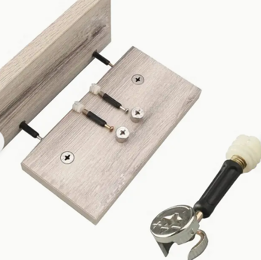

Masodik kerdes:
Elenkent 2+2db 8-as fatipli elegendo hogy a terhet atvigye? Tehat dobozonkent 16db.
Osszehuzasra sima facsavar eleg gondolom, nem kell ilyesmi (bar van ra furosablonom):

Konyhaszerelesben lenne par kerdesem, ezekben szeretnek segitseget kerni.
Elso ebben a hsz-ben:
A kep szerinti felsoszekrenyekent fuggesztenem fel 10cm-es vastag ytongba. Mi a legjobb modszer a csavarozasra ill a fuggesztesre?
1. Ytongba milyen tipli menjen, interneten irnak kulon ytongra valo tiplirol, a burkolo szerint tok mindegy, semelyik nem fog kiszakadni
2. Kell-e nem csak szembol rogziteni a szekrenyeket, hanem esetleg a szelsoket a kulso oldalukon is "oldalra"? Ez esetben ha ki is akarna barmelyik szakadni, a ket oldalso nem engedne elore elmozdulni a szekrenysort (mivel egyebkent meg ossze lesznek csavarozva egymashoz terv szerint)
3. Milyen szekrenyfuggesztot erdemes? Mehet a sima "ikeas" butorakaszto (Bútorakasztó IKEA Fehér - Bútorkellék.Eu) 100ft-ert es ezt is enged 1-2mm-t ha a falban a furatok nem lennenek egy magassagban (ami azert benne van)? Vagy menjen a Camar rendszer:
Camar függesztő sín 2000mm törhető - Bútorkellék.Eu
Szekrény akasztó STRONG vasalat állítható 50kg - Bútorkellék.Eu vagy Blum 48N0510 Szekrény függesztő Barna balos - Bútorkellék.Eu
Utobbi esetben a fuggeszto a sin tetejere ul ra vagy hova?
Koszi!

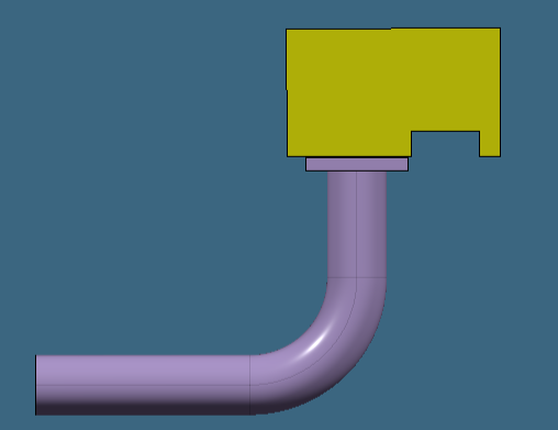

Olcsó megoldás: PVC idom egyik szárának ráolvasztása a csonkra.
Igényes: megveszed a drága gyári átalakítót.
A gyaluhoz kapásból mondom, h ne szűkíts, mert a 35-ös csövön egy porszívó nem fogja győzni elszívni a forgács-mennyiséget, amit az a gép termelni képes. A többiről így látatlanba nem tudom micsoda, de szerintem nem érdemes sehol szűkíteni. -
varsam
Nézz meg egy ilyen lépcsős adaptert: [link]

Srácok!
A különböző gépeimnek a porelszívó csonkjára hol tudok normális átalakítókat vásárolni? Mind a 4 gép (Makita LS1219, DeWalt DWE7485, Metabo DH330, Metabo KS55FS) más méret és forma...

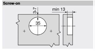

RAiN91
Blum pántoknál meg van adva a nagy furat pozíciója, "3-7mm". Itt miért nem a furatközepet adják meg, és miért variálható 4mm tartományban?
OBI-s sablont használok, amin a furatközép van megadva, 21.5mm. Itt a kör érintője 4mm. Ezen picit csalnom kellett, kb. fél mm-el beljebb, mert az egyik irányba nagyon közel volt a végállás, amikor állítottam.
18mm lapnál hogyan kellene ezt méretezni?
