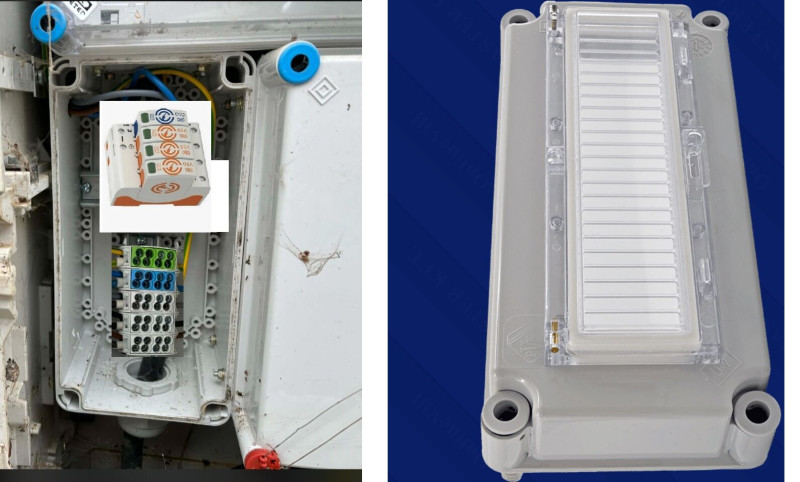

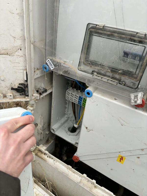

Helyi villanyász végezte, mint kiderült nem a precizitásáról híres illető (sajnos). Ez éppen egy szebbik hibázása...
Mi volna ha lappy által ajánlott CSP1530ÁK12FED kerülne be és minden a szokásoshoz képest 90 fokkal el lenne fordítva. 12 modulba azért befér legalább a túlfesz levezető meg a fővezetékik...
Nappali 3f:
-5 fővezetéki
-4 modulnyi túlfesz levezető
-3 modulnyi előtétkismegszakító ha épp kelleneH tarifánál meg kb minden, az csak 1 fázisú lenne...
3 fővezetéki
2 modulnyi fí relé
1 kismegszakító
1 darab 2 modulos túlfesz levezető
1 modulnyi előtét kismegszakítóGyönyörű Paintes illusztráció:
Kicsit szokatlan, de még mindig jobb, mintha 15 méterrel arrébb van a túlfesz levezető pl...Vagy ez gyalázat volna villanyszerelői szemekben?
lappy:
Köszönöm aszépen, szuper tudni, hogy van ilyen. Földbe ásott órába, kültéri használatra okés lehet ez a fedélke amúgy nem?Kicsit béne lenne 90 fokkal forgatva, meg van előtte egy nem átlátszó üvegszálas műanyag csoda is... de lehet bevállalandó, ha másra nem túlfesz levezetésre ez a megoldás.
csubuka
Hmm, amúgy a villanyóra alatt nem lesz hely sajnos érdembem a túlfesz levezetésre..
Nagyon béna ez... teli szürke előlapja van ennek az elosztónak... mégha el is férne a túlfesz levezető ode nem célszerű nem? Vagy lehet ide átlátszó ajtós fedelet venni?

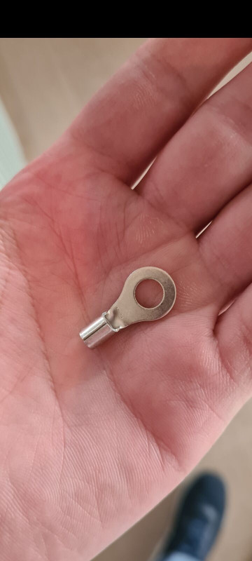

Köszi! Az a szemes saru amit a kezemben mutatok jó lehet? Ehhez valami speci sajtolószerszám kéne hovatalosan nem? Félteném az érvéghüvelyezőt, mert vagy 4x vastagabb anyagú szemes saru
csubuka
Ha a szakemberek így hagyták ott a földelés bekötést egy hőszivattyúban az necces nem? (Azt leszámítva, hogy a lefogó meggörbült...)
Ide nem érvéghüvely kéne hanem netán szemes saru, amihez más roppantószerszám kell? Gondolom se szemes saru, se szerszám nem volt...

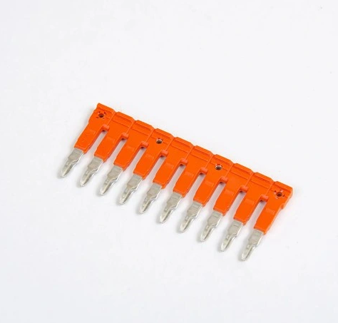

Köszi, igen, azt írom, a narancssárga tűs csoda a sorolóhídja...
#18229 lappy:
Köszi, a naracssárga csodára érted a "sem lesz semmi bajod"-ot nem? Kb ahogy nézem az összes ilyen elvű (a wago-é is), és működnek
Csak szemre olyan gyatra...#18230 Reggie0:
No igen, sajnos a szimpla csavaros, szivetelt sorkapocs 2.5mm2 alatt nem ajánlott gyártó által.#18231 csemberlen:
Köszi. Ez tök jó, hivatalosan is viszi a 0.75mm2-őt. Olcsóbb, mint az itt szintén említett PTFIX és számomra tök ugyanaz.Végeredményben a csavaros sztorik felejtősek akkor a kisméretű vezető miatt. És ezek az FTG blokkok hivatalosan befogadnak érvéghüvelyezett sodrott vezetéket...? Az nem jött teljesen át nekem a leírásból.

Alapvetően 2.5mm2-nél vékonyabb vezetékes ilyen csavaros sorkapocsba bekötni nem annyira célszerű, sőt hivatalosan nem is szabad kb nem?
Ilyen vékony relé általi kapcsolt fázis, 0.75mm2 vezeték ilyesmibe köthető tán nem? Ebben van a csavar alatt ilyen leszorítóelem... mondjuk kicsit noname, de szimpibb csavaros mivolta miatt, mint a wago topjob érvéghüvelyezettre legalábbis...
Ha jól gondolom ezzel a sorolóelemmel összeköthető tetszőleges számú sorkapocs...
Ez az összekötő elem nem annyira szimpi, hogy csak ilyen rugóacél tartja a helyén...

Ilyesmi doboztípusokra gondoltam, lakás egyik falára majd. Tekintve, hogy az SSR egy hűtőbordán ül a szabvány kismegszakítók profiljára optimalizált elosztók alkalmatlanok, mert nem lehet normálisan belerakni egy olyat.
Kinézett doboz:
A 12V-os táp meg relé, meg SSR be kell kerüljön a 230V-os dobozba.
A vezérlő ami csak törpefeszültséges meg akár magában is lehetne a falon a műanyag dobozában, csak valahogy a kábeleit biztostani kéne extrán?
