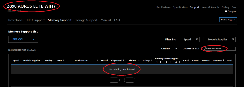

"Vettem egy Z890 Aorus Elite WIFI7-et. A PC összeszerelése után C1 hibát kaptam, és folyamatosan újraindult (újra és újra). DDR5 Patriot 32GB (2x16GB) 6000MT/s CL30 Venom RAM-om volt. Vettem egy másik RAM-ot, ami rajta volt az alaplap kompatibilis listáján – Lexar Ares RGB, DDR5, 32GB, 6000MHz, CL30 (LD5BU016G-R6000GDLA), be is telepítettem, és a számítógép elindult. Ez a Patriot Venom nincs az alaplap kompatibilis listáján. Tehát a C1 hiba inkompatibilis RAM-ot jelent"
WiZARD
Megvan másik ram. Indult elsőre.

WiZARD
#53246
Nem akarlak megbántani, de vacak RAM -t vettél. (elvileg)
Az alaplapod nem támogatja.
Fél infót adtál meg. Amennyiben a RAM -d pontos típusa ez:
Patriot Viper Venom 32GB (2x16GB) DDR5 6400MHz PVV532G640C32K a hangsúly a végén van, akkor, ha megnézed a gyártói oldalon láthatod, hogy nincs a támogatott RAM -k között.
Így a hiba oka ez lehet.
Szerezz egy olyan RAM modult, ami fent van a listán és meglátod.
Másik két opció van:
1. Hibás az alaplap
2. Amikor beraktad a RAM modult ledaráltál néhány lábat a RAM slot ban. (mostanában nem láttam ilyet, de régen előfordult, ha durván raktad be a RAM -t) -
Beaumont
WiZARD
Upgradeltem a gépem, osszeraktam, nem indul. SOS help.
Gigabyte z890 aorus Elite wifi
i5 245K
Patriot Viper Venom 32GB KIT DDR5 6400MHz CL32. (XMP 3.0)Hosszúkat sípol, C1-et ír alaplap, dram LED világít. Elvileg ram hiba.
Se 2 modullal, se külön csak 1 modullal nem változik. (Ha nem teszem be egyiket se akkor hamarabb sípol, szintén C1, dram LED. Szóval valami történik ha van benne ram)Bármi tipp, amivel életre kel?

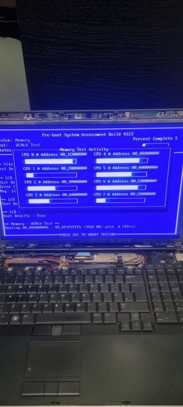

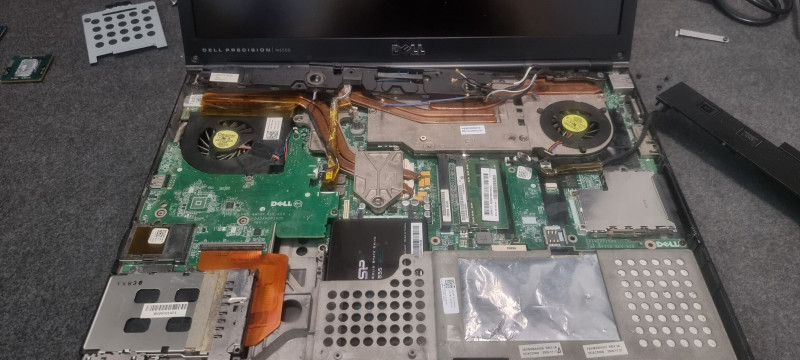

Mivel nem találtam olyan topikot ahol laptoppal foglalkoznak, kivéve a beárazós topikot, ide tenném ki a kérdésemet.
A héten került hozzám egy öreg Dell Precision M6500-as laptop.
A hibajelenség, bekapcsolás után a power gomb világít, 2x megforgatja a ventiket de se kép, se hang. De ramok nélkül sem ad hang jelzést, ahogy kellene. A proci és a vga melegszik és idővel a Hűtés is elindul, de képet vagy más életjelet nem sikerült kicsikarni belőle.
Ramokat (külső és belső) és procit már próbáltam cserélgetni, de nem hozott eredményt.
Esetleg valakinek van ebben tapasztalata hogy mit nézzek még meg?
Válaszotokat előre is köszönöm!

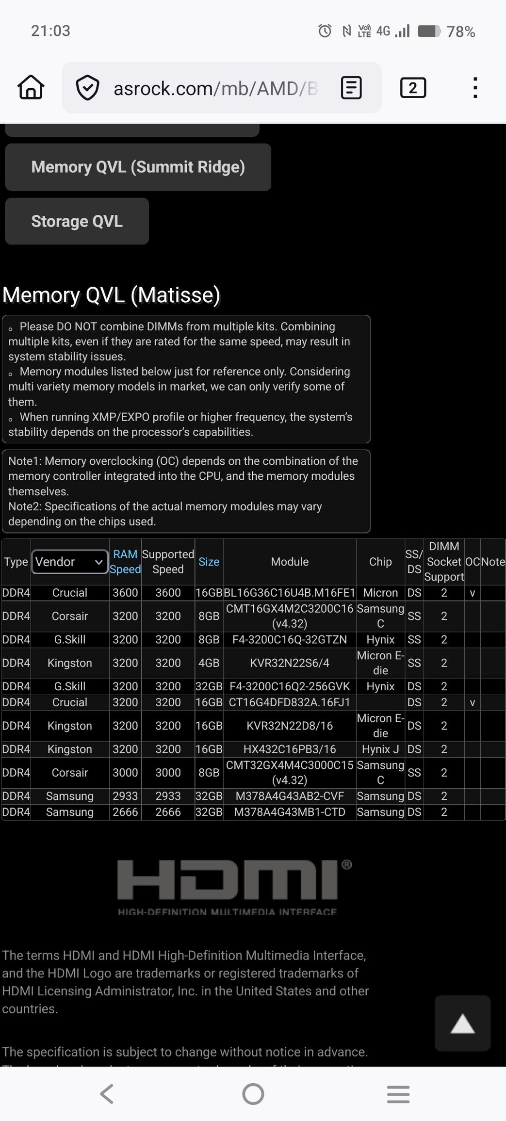

#53226
Arra is gondoltam, de nekem nem tűnt az valószínűnek. Az alaplap QVL listáját is érdemes megnézni, ha ramot veszel hozzá.
https://www.asrock.com/MB/AMD/A520M-ITXac/index.hu.asp#Support

Ace Ventura
Segítséget szeretnék kérni az alábbi problémával kapcsolatban.
Van egy Inter-Tech JX-500 itx házam, ami külső tápról megy.
Lap egy Asrock A520m itx/ac benne egy 3400g procival, 2x8gb Corsair Vengence 3600 mhz ram, egy 2.5 ssd. Ezt egy 120w-os külső tápról táplálom ZF120A-1201000 a tipusa.
A lapot újonnan vettem, de a többi alkatrészt használtan.
A gond az, hogy a gép random újraindul, vagy leáll. Win telepítés rendben megvolt, de már használat közben driver telepítéskor dobta a hibákat is. Csatolom is őket. [kép] [kép]
Memtest volt, 2 órát ment hibátlanul. Lapon a bios a legfrissebb. SSD állapota 100/97
Ötlet? Merre induljak? -

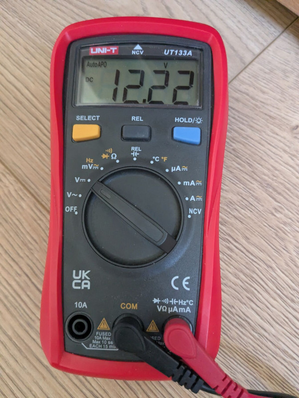

Kérnék egy kis szakmai iránymutatást az alábbiak megoldásához.Adott egy MSI Z590A-Pro lap, 11700kf proci, 4x8GB Crucial Ballistix 3600 MHz memória, ami 4 éve problémamentesen működött.
Videokártya csere, procihűtő blokk csere történt. Az alaplapot kiszereltem, régi blokk le, új fel, proci pasztázás történt, a foglalatból nem vettem ki.
Kapott egy új tápot (Corsair RM850x), összerakást követően a lapon a debug ledek hibát mutatnak. A cpu piros világít, majd elalszik, a memória led folyamatosan sárgán világít. Majd ez így ismètlődik.
Minden más világít a gépben, pumpa teker, a vga léghűtés felpörög, világít). Tápot a 4+4 pin (CPU jelölésű), plusz a 4 pines extra betápról is kapja.
Lényeg, hogy poszt képernyő sincs. Ramokat kivettem visszaraktam, nincs változás.
Ötlet? Merre induljak? (Chatgpt szerint erősen húztam meg az új blokkot és meghajolhatott a foglalat?!
