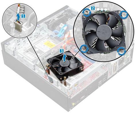

#53091
Szerintem rossz (illetve másik) tüskesorra van dugva a CPU venti csatlakoja az alaplapon. Nézd meg, melyikbe dugtad, és keress olyat, ami mellett CPU_FAN felirat van, dugd át oda.
Nem tudom, ez melyik méret (SFF, USFF, vagy MicroTower), az SFF-ről találtam hirtelen egy ábrát, itt mutatja is, hova kell dugni:
