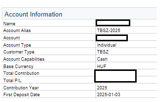

Ez a 4 alsó mező a tavalyi TBSZ bejelentéskor még nem volt. Most én is ezzel szembesültem, hogy üresek. Én tegnap vezettem át 75k-t, daily activity statement-et le is tudok kérni erre a napra, de üresek a cellák. YTD riportra meg azt írja, hogy ilyen nem elérhető (jelenleg).

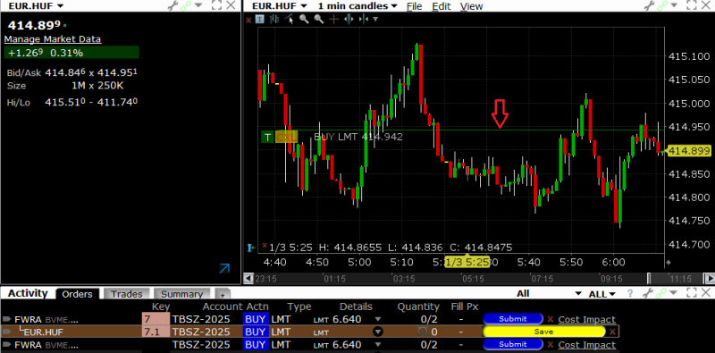

Végigcsináltam éles tranzakciókkal, és arra jutottam, hogy az FX Order kapcsolásnak egyáltalán nincs értelme, csak még több gondot okozhat, mint eredetileg gondoltam. A nagyobb vásárlást a korábbi módszer szerint csináltam (FX Order nélkül), a maradék elköltésére pedig csatoltam limites FX Ordert.
Azt már korábban megfigyeltük, hogy az IBKR gyakran épít költséget az árfolyamba, konkrétan a jutalékra felszámított díjat külön váltja a grafikon szerinti spot áron, az adott eszköz árára történő váltás árfolyamára pedig kicsit megemeli az árfolyamot. Például a kötés díjat átváltja 414,8-on, az vásárolt termékre meg 415-ön vált, miközben ilyen ár nem látszik a grafikonon.
Na, gondoltam, az FX Orderben majd a limit ár ezt megakadályozza, hátha odaadja ugyanazon az áron mindkét tételt. Nem, figyelmen kívül hagyta a limit áras FX Ordert, helyette csinált egy piaci áras automatikus váltást a magasabb árfolyamon, mint amikor nincs FX Order csatolva:
Mellette függőben ott maradt az FX Order is, amire néha dobott figyelmeztető ablakot, miszerint 20 ezer euró alatti összeg miatt máshová irányít, (oda, ahol a magasabb árfolyamot jegyzik). Mivel a limit áram miatt ez a váltás nem teljesült, és már amúgy és végigment az ETF vásárlás a piaci áras devizaváltással, ezt a várakozó megbízást töröltem.
Nem tudom, mi lett volna, ha közben az EUR.HUF árfolyam úgy mozdul, hogy aktiválódik a limit áram. Lehet, hogy elad valamennyi ETF-et, átváltja forintra az ellenértéket, abból pedig megveszi az eurót? Jobb esetben fedezethiány miatt elutasítja.
vnorbi
"ha limitre állítom a devizaváltást, akkor a megbízás mentésekor érvényes piaci árat állítja be limitnek, amit nem lehet módosítani"
Ezt módosítom annyiban, hogy a menüből elérhető módosítás ablakban nem tudom állítani a limit árat, de ha erre a kapcsolt megbízásra kattintok, akkor az árfolyam grafikon ablakban megjelenik a limit szintre behúzott vonal, amit az egérrel lehet le/fel mozdítani, és ezzel módosítható a megbízás limit ára:
Ettől függetlenül még áll, hogy nem érzem szükségesnek az FX Orderrel történő bonyolítást. -
