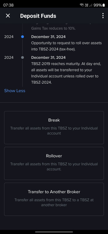

Én is kérdezni akartam, mire iBot ezt mondja:
"IBot
The information provided is not entirely accurate. According to the TBSZ FAQ, you have a window from December 1st to December 30th to submit your statement regarding the transfer of assets from your maturing TBSZ to a new TBSZ. Specifically, at the end of Holding Period 2 (which is the 5-year period), you can declare between December 1-30 that you want to transfer your assets partially or fully to another TBSZ opened in the second year of Holding Period 2.
If you don't submit a statement by December 30th, the account will be terminated, and all assets will be transferred to your primary account. The achieved returns in this case would be tax-exempt, and you wouldn't need to include them in your Hungarian annual Personal Income Tax return.
It's important to note that if you decide to transfer assets to a new TBSZ, the value of the assets to be transferred must be at least 25,000 HUF. If it's less than this amount, the transfer will not occur, and your assets will be transferred in their entirety to your primary account.
You will receive a notification in the Client Portal about the deadline for making this declaration and instructions on how to do it.
Sources" -

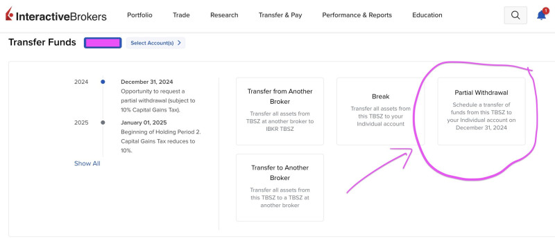

A fenti kis menetrend szerint a default az, hogy a normál számlára kerülnek a papírok, kivéve ha "Roll over"-ezed őket a 2024-es TBSZ-re. Van viszont egy gomb, amin a Rollover szó szerepel, de már az individual account-nak írja a cél account-ot.
Felmerülhet a kérdés: Miért van gomb a default action-re, és miért nincs a nem default-ra? Itt valami szerintem nem pont úgy van ahogy írják.
#39560925
2019-es TBSZ-em szeretném a 2024-esbe átforgatni, de csak főszámlára engedi egyelőre. Tényleg meg kell várni December 31 és csak akkor lehet ezt megcsinálni?

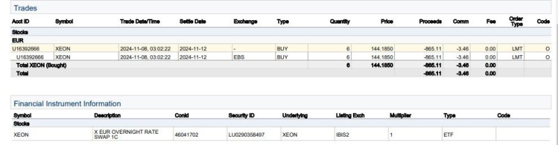

tothjozsef
#507
a túrót, csak nem tudok értelmezni:
EBS az, csak lent a Listing exchange IBIS2. Az árat már értem (itt 3 euro a minimum díj), az okot még nem - illetve hogy hogyan tudom elkerülni azt hogy innen vásároljon. Azt hittem eddig a smart routing a barátom, de találok eseteket amior nagyon nem, pl: [link]tanulni kell ezt még picit, köszönöm az iránymutatást!
SzGee
tothjozsef
#505
Trade summary a report-oknál
SzGee
tothjozsef
#503
Nézd meg, melyik tőzsdén vetted, csak a gettex 1.25, ha esetleg svájci vagy amszterdami tőzsdén volt a kötés, az drágább
tothjozsef
IB-nél TBSZ-en nov.8 -án vettem 6 darab XEON -t, 144.185 EUR áron, ez 865.11 összesen. A fee-t nem értem miért annyi amennyi: 3.46 EUR. Ez 0.4%, próbálom érteni hogy jött ki, tud valaki segíteni?
Aznap vettem SWRD-t is, 2150 EUR-ért, ott a fee csak 1.25 EUR volt.
A pricing planem Tiered.
Hadd tanuljak, mit nem értek? -
