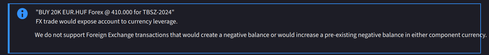

Ma reggel 410-nél szerettem volna TBSZ-en levő HUF-ot EUR-ra váltani EUR.HUF vételével IBKR Desktopban. A rendszer visszautasította a megbízást ezzel az üzenettel. Tudja valaki mi lehet a gond?
Fedezet volt bőven, tőkeáttételt nem állítottam be (nem is látom hol lehetne). IDEALPRO vagy FXCONV választása egyaránt ezt eredményezi. Lehet, hogy csak normál számlán lehet EUR.HUF-ot venni, TBSZ-en nem? -

EUR.HUF buy order, aztán limiten beadod, hogy mennyiért akarsz venni. De ahogy fent elhangzott, érdemes valami alap anyagot átnézni. YT-on van ERSTE, de IBKR-nek is van csomó videója. Meg lehet először (a videók után) nem 50k ajánlatot kellene beadni, hanem mondjuk 2-3 ezret.

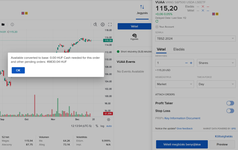

Ha market ordert adsz fel, akkor több pénzt köt le az ügyletre. A többlet pénzt az ügylet után visszakapod.
Válts át limit orderre, és akkor már tényleg csak a devizaváltás 1%-os "biztonsági" sávját fogja rárakni. -

Automata konverzió esetén van egy 10%-os headroom, hogy legyen fedezet a váltásra, ha elszállna az árfolyama a devizapárnak, addigra mikor a váltás történik. Nincs semmi garancia, hogy a megbízásod azonnal teljesülni fog így az árfolyamra sincs.
tribunus13
Új vagyok a témában. Nemrég nyitottam számlát IB-n. Arra lennék kiváncsi, hogy az alábbi ETF-nél, ha rámegyek a vételi megbízás előnézetére, akkor jóval magasabb összeget jelez (a dollár jelenleg középárfolyamon 394,5 HUF), mint amennyi szerintem indokolt lenne. 115,2x394,5=45446,4 HUF. Ez majdnem 10%-kal magassabb összeg. Ezt hogy kell érteni pontosan? Ez elég magas fee.
