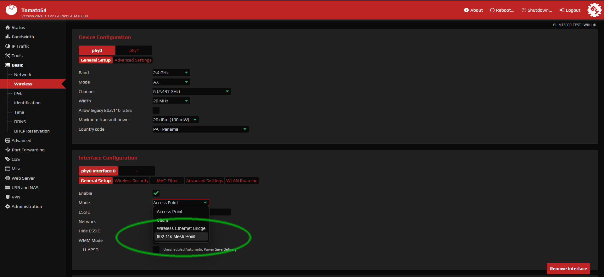

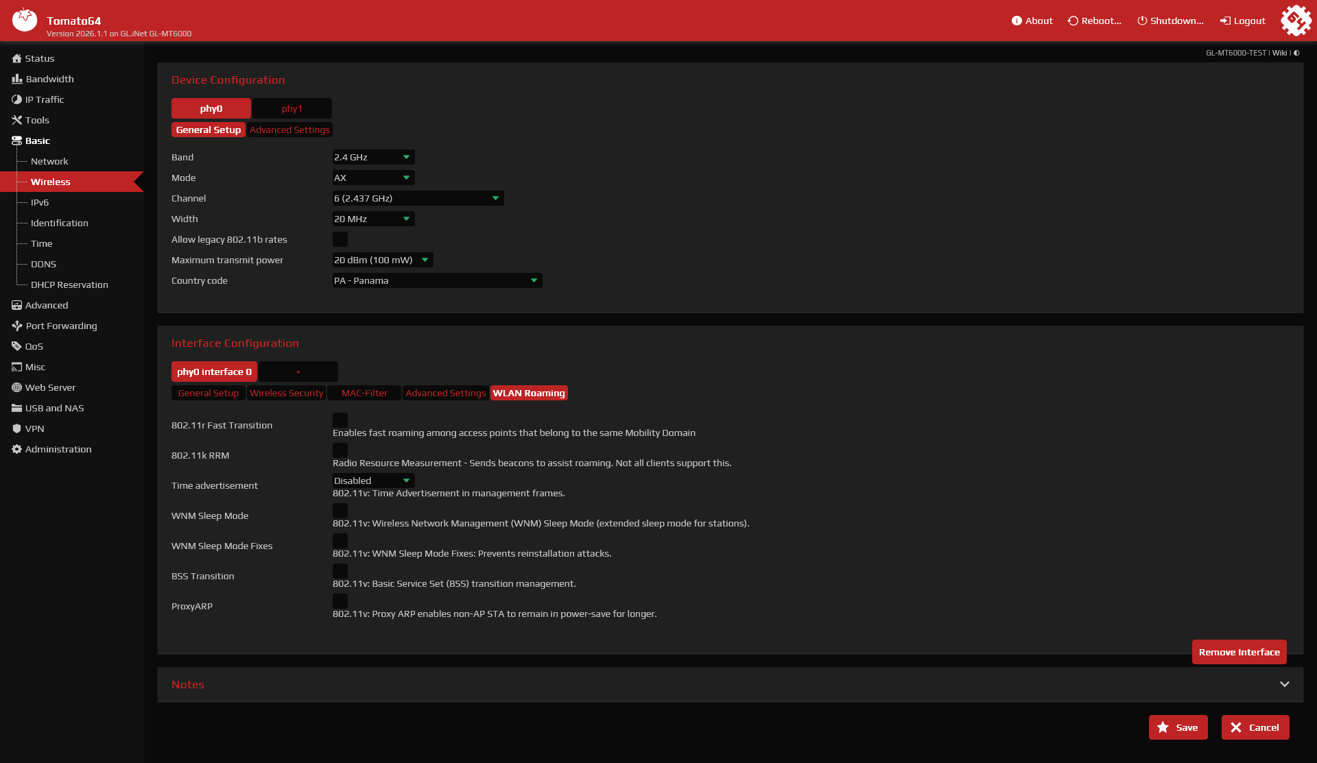

A Mesh és a Roaming screenshotok Flint 2 routerrel, Tomato64 rendszeren készültek, azt nem tudom, hogy FreshTomato-ban benne vannak-e ezek a szolgáltatások.

De már az is van, meg van roaming is, bár én még egyiket sem próbáltam, mert nekem több mint elég az az 500mW, amit kényelmesen kitol magából a Flint2.

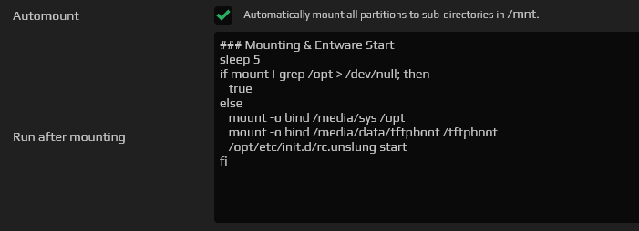

Ezt a redditen találtam:
So, anyway, let's see ... some examples from at least one of my /etc/fstab files:
$ sed -e '/bind/!d;s/[ \t]\{1,\}/ /g' /etc/fstab /dev/null /var/lib/named/dev/null none bind 0 0 /dev/random /var/lib/named/dev/random none bind 0 0 /run/named /var/lib/named/run/named none bind 0 0 /usr/share/dns /var/lib/named/usr/share/dns none bind 0 0 /home/r/root/log/log /var/local/log/log none bind 0 0 /var/local/boinc/boinc/boinc-client /var/lib/boinc-client none bind 0 0

Valakinek esetleg sikerült már Tomato-ban fstab-ból bind mount? Nekem valahogy az istennek se akar menni... Persze a "Run after mounting" menüben paranccsal fel tudom csatolni, csak fstab-ból elegánsabb lenne.

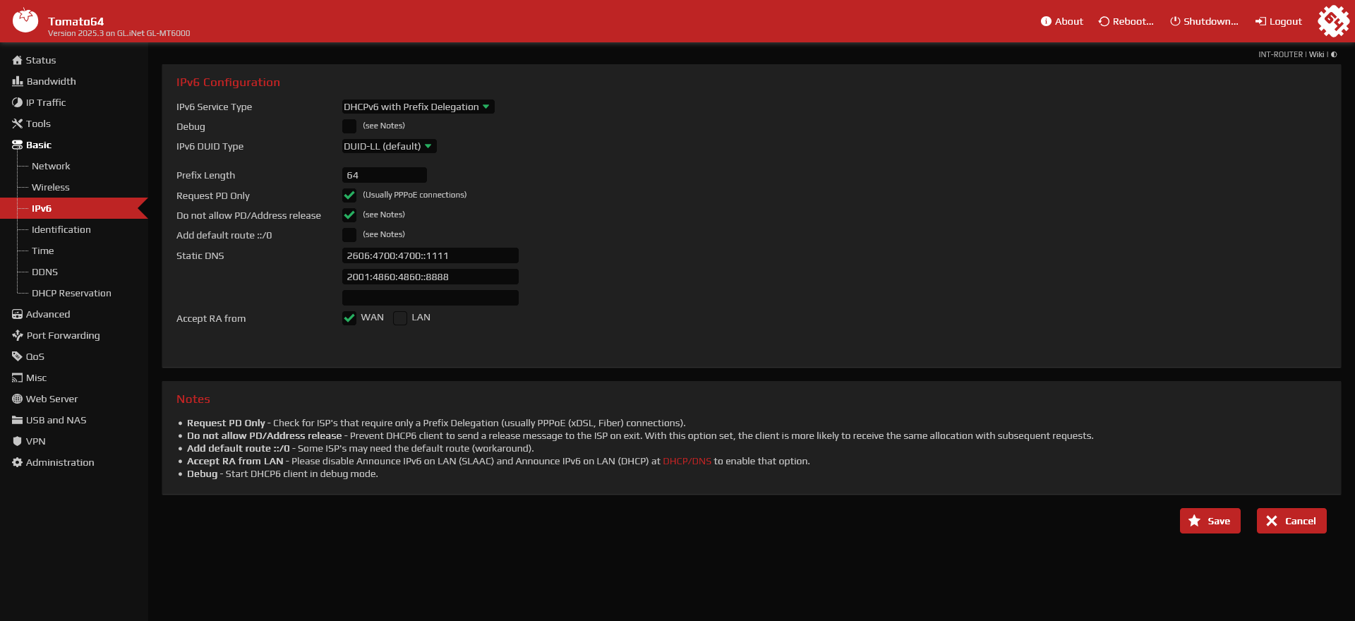

DIGI IPv6 beállítása Tomato alatt, ha valakit esetleg érdekel. [kép]
Értelemszerűen a Static DNS mezők kitöltése nem kötelező.

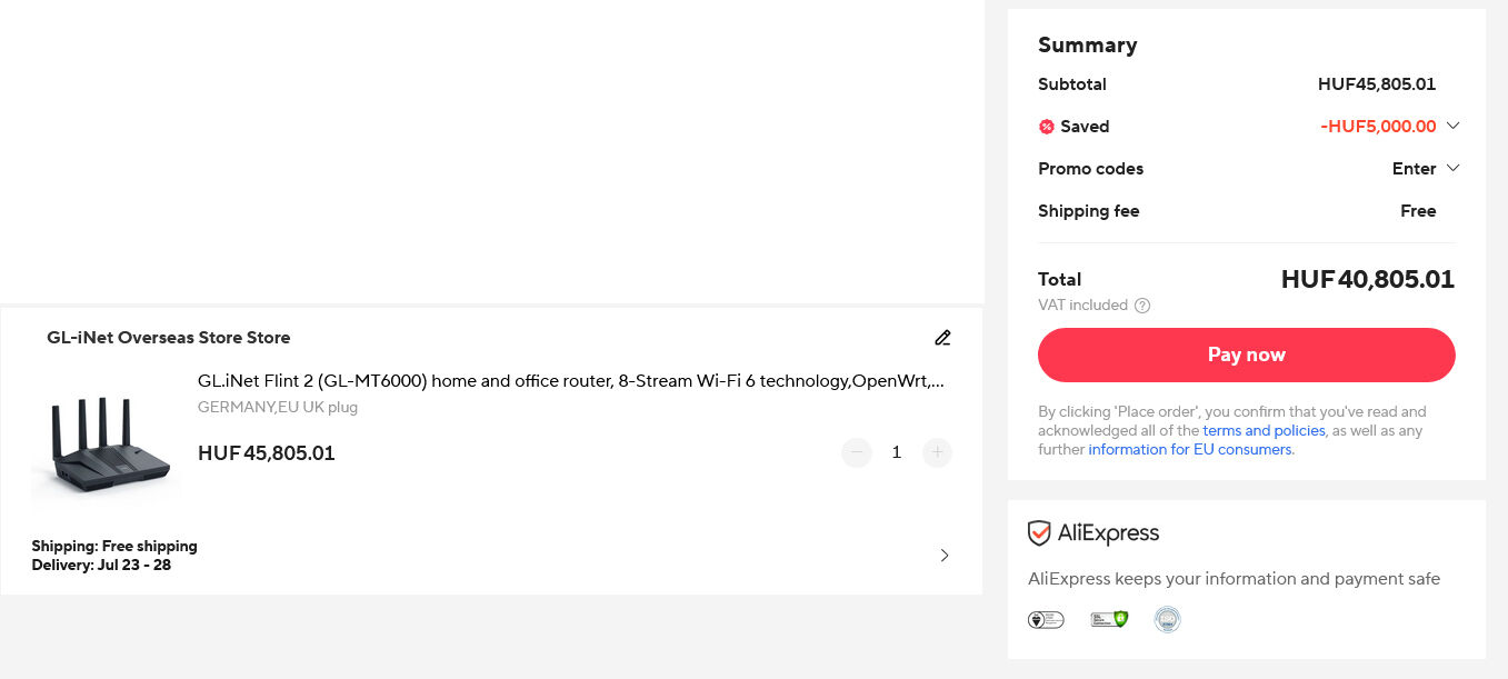

Na én meg is rendeltem, és amíg megérkezik, addig is nyitottam neki egy topikot.

Ezzel a vassal még nem találkoztam.
Hmm, itt már majdnem egy tízessel olcsóbb, és ingyen szállítják. Sőt, GD0713 kuponnal már 41k HUF alatt is elhozható, így már csak ~120 USD, vagyis kerek 20k HUF mínusz. [kép]

Jó lenne kipróbálni, de még elég borsos ennek a GL-MT6000-nak az ára. -

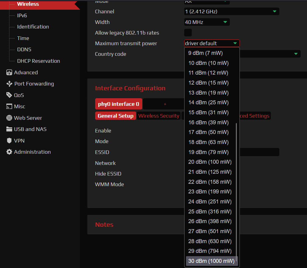

Szeretném a segítségeteket kérni hogyan lehetne javítani lehet e ? Mit állítsak be rajta ?
Rádió erősséget felvettem 1000mW-ra semmi. Országot írtam át Hungaryra 13 kóddal. Még szarabb lett.
