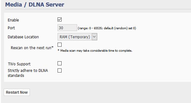

A media directories- ban nekem is fel vannak sorolva a megosztott mappák, úgy, ahogy neked.
A database location- re irányult a kèrdèsem, ami neked is ram(temporary) - n van, ha custom path- ra állítom, ahogy írtad, hogy ne kezdjen újra indítás után keresni mindíg, akkor megjelenik mellette egy sor.
Ebbe, ha beírom, hogy/mnt, ès entert nyomok, hogy megadjam a következő mappát, nem ugrik le egy sorral lejjebb, hanem csak folytatólagosan tudok írni. -

Én a Database Location-t inkább a HDD-re tenném, mert a RAM-ból minden újraindítás során el fog veszni, és a teljes médiatárat újra kell szkennelnie minden alkalommal.
CIFS klienst akkor kell használnod, ha egy másik eszköz (pl NAS) megosztását szeretnéd a router filerendszerébe becsatolni.

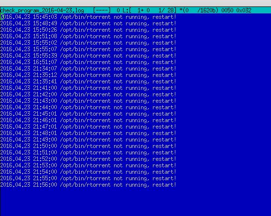

#6065
Azért még próbáld meg leállítani az rtorrent-et, hogy vajon újraindítja-e.

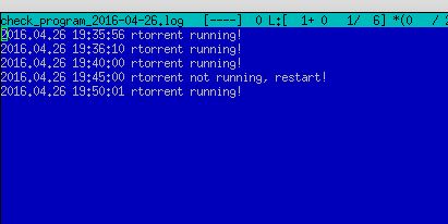

Atlantisz48
Intruder2k5
#6064
Működik
Köszönöm a segítséget!
Atlantisz48
#6063
Na, ez már szerintem így oké. Most is újraindítgatja a script az rtorrent-et a log szerint?

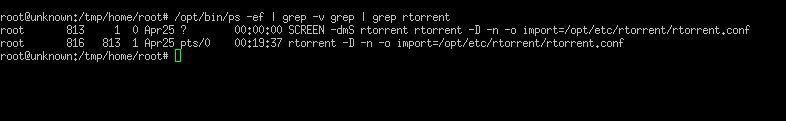

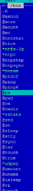

Atlantisz48
#6061
/opt/bin/ps -ef | grep -v grep | grep rtorrent
Ja, és a script első sorában az /opt/bin/rtorrent helyett csak rtorrent legyen beírva.

Atlantisz48
Intruder2k5
#6058
Ezt futtassam?

A scriptben lévő ps parancs mit ad vissza putty-ban? Konkrétat erre így nem tudok mondani, ezt sajnos így apránként tudod csak végigjátszani, és megkeresni a hibát.

Atlantisz48
#6052
opkg update
opkg install procps-ng-ps -

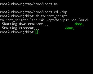

#6037
Entware-ng-t kell telepíteni, feltételezem, ez megvan.
Utána
opkg update
opkg list | grep procesetleg grep ps, de abból nagyon sok lesz.
Ott kell lennie a listában. A procps-ps csomagnév nem biztos. Most mobilon vagyok, nem tudom megnézni.

#6037
Melyik repo-t használod? opkg update milyen url-t ír ki?

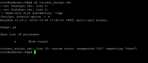

#6034
Átírtam, de amúgy az volt az eredeti, amit mondtál, és azért szerkesztettem át, mert ezt írja:
De amúgy miért indítja újra, hogyha megy?

#6033
Bocs, ha már volt: procps-ps csomagot kell feltenni, utána esetleg újra belépni.

#6016
Linux alól szerkesztettem, és átírtam az elérési útvonalakat. A ps-el még mindig gondja van?

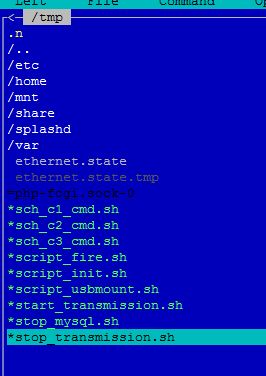

Atlantisz48
#6015
Az bizony baj. A /tmp írható is, de gondolom a samba csak read only-ban ossza meg.

Hát ez több sebből is vérzik, nincs ps binárisod sem, illetve a script is hibás.

Igen log-ol. Akkor nálad vagy le sem fut a script, vagy hiba van benne. Manuálisan indítva sem jön létre log file?

És rendesen logol? Mert én nem találom, hogy hova írja, hogy Oké az rtorrent.

Ti mit csinálnátok, hogyha:
Nem tudtok a Transmission-hoz csatlakozni, mert annyira dolgozik valami, hogy a Transmission Remote GUI, időtúllépés hibával kilép?
A rutorrent gond nélkül betölt, igaz oda egy torrent sincsen hozzáadva.
A terhelés: 2.89 / 2.74 / 2.71192.168.0.254:9091-nél meg csak tölt, és tölt. Semmi nem történik.
Mit tanácsoltok?
Annyit pluszt állítottam be tegnap, hogy ezt a Scriptet futtatom 5 percenként a /bkp alá csatolt HDD-ről, hogy ne menjen készenlétbe, és a TM is arra tölt le.

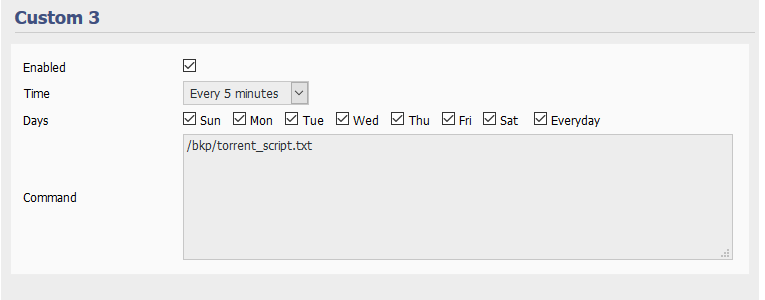

És időzítettem:
Mit tanácsoltok? Mit tegyek?

Meglett a hiba: A #!/bin/bash nem kell a script elejébe.
Köszi a segítséget! Ismét! -
