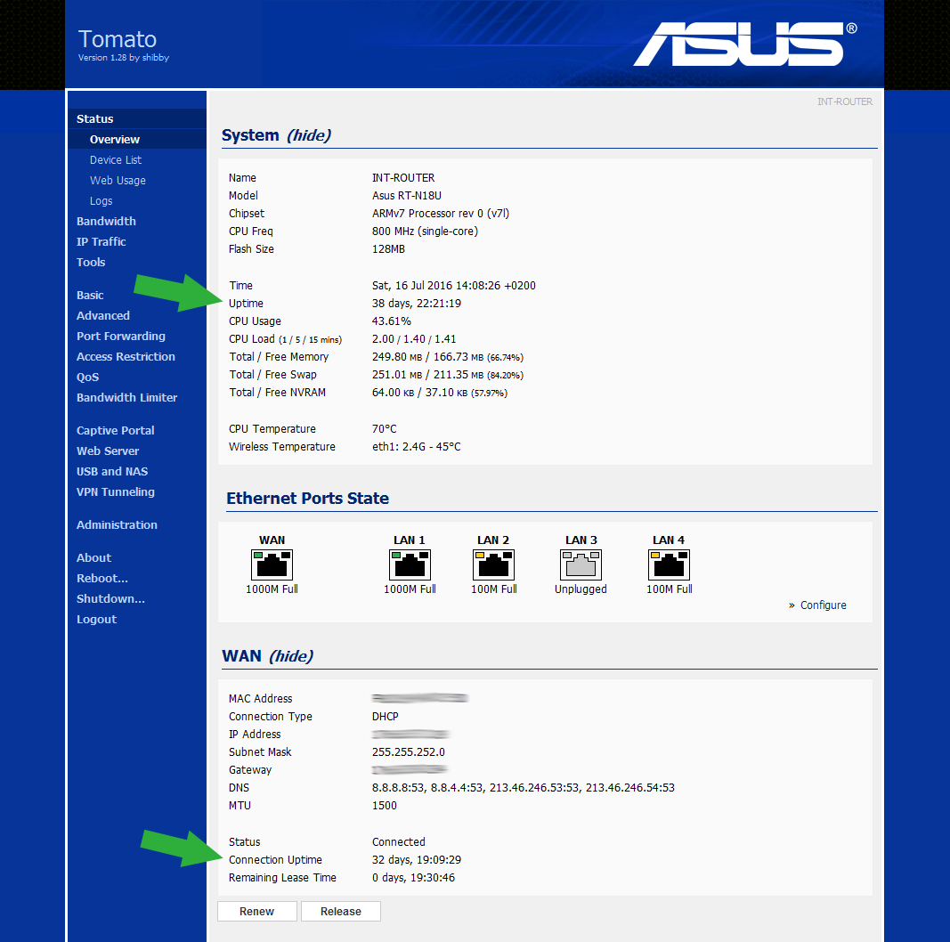

Nekem is UPC netem van, bár CISCO EPC-3208 és ASUS RT-N18U párossal, amin szintén Tomato fut, de nem mondanám instabilnak.
