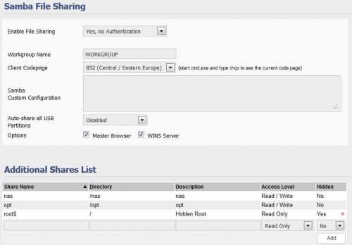

Feltettem a Tomato Version 1.28 by shibby-t az Asus RT-N66U routeremre.
Ezen leírás alapján szeretnék telepíteni rá, viszont nem sikerül. Csak olvashatónak látja a helyet:wget: can't open 'optware-install-shibby.tar.gz': Read-only file system
Mi lehet a probléma?
