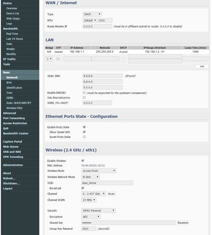

AC66U-s routerre az ajánlott 132-es tomatot-t feltettem sikeresen, majd szeretnék állítgatni 1-2 dolgot, ebben kérném a segtíségeteket.
Részemről Dupla Nat-os beállítás van, Cisco a fő router és ahhoz csatlakozik egy Asus RT-AC66U-s router.1. router
Cisco router=> 192.168.0.1
Application & gaming /DMZ => itt hozzáadtam azt az ip-t amit kioszt az Asus-nak, jelen esetben 192.168.0.21-et
DHCP : EnableItt most már Cisco Lan - Asus WAn portban van dugva a kábel.
2. router
ASUS Rt-AC66U => 192.168.1.1
DMZ => disable
DHCP kiosztás : (alapértelmezetten hagytam) 192.168.1.2 - 192.168.1.51ASUS-on belül a STATUS lapon az alábbit látom:
WAN alatt az alábbit látom (Asus routerben):
MAC Address 50:46:5D
1:1E:01
Connection Type DHCP
IP Address 192.168.0.21
Subnet Mask 255.255.255.0
Gateway 192.168.0.1
DNS 8.8.8.8:53, 8.8.4.4:53
MTU 1500
Ezenfelül a 3.4-es wifit az alábbi módon konfigoltam, mint látjátok, 5GH-z annyi különbsággel csináltam hogy ott sima 80MHZ-re tettem a frekit + ugye itt más a tartomány, ezért a 40-st állítottam be, mivel ez volt a legkisebb.
Ezen kívül még akarok MAC Adress-t állítani, amit még nem találok, hogy a kábelen lévő gépeknek fix ip címe legyen meg, illetve a port triggerben kell majd még portokat állítgatnom.
Így eddig minden okés nlam?

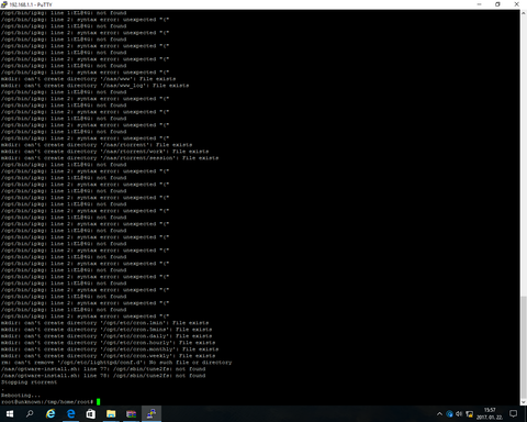

Netem van, kimértem jól megy, gépek kapnak IP címet azzal nincs gond. -
Azóta még próbáltam újratelepíteni webes felületről. No az működik is, de ssh-t nem sikerült újra életre kelteni, pedig flasheltem azt is. Azzal kéne a cfe mini servert, ami elvileg tegnap felment, de nem elérhető. Nem is értem, mert kiírta, hogy telepítve, meg ment a 192.168.1.1 pingelése is. Írtam még pár fórumba, hátha az oroszok segítenek. Ahogy látom már is járt már így, csak a megoldást nem látom még. Webes felületről meg nem merem a tomatot ráküldeni, bár elvileg ez dupla romos készülék, tehát visszaállna az eredetire ha nem sikerül elindulnia, mint a bios némelyik alaplapon.Gondolom én. -

dozó
Intruder2k5
#7105
Igen, itt: http://qnapware.zyxmon.org/binaries-armv7/
cd /tmp
wget http://qnapware.zyxmon.org/binaries-armv7/installer/entware_install_arm.sh
chmod +x /tmp/entware_install_arm.sh
/tmp/entware_install_arm.sh -
dozó
Intruder2k5
#7103
Igen aszerint próbáltam, találok valahol másik telepítő scriptet, hozzá?
Ha jól sejtem, ezt követve próbálod telepíteni a rendszert. Ha igen, azzal annyi a probléma, hogy a Te routered már ARM alapú, a linkelt telepítő script pedig már elég régi, és csak MIPS alapú routerekhez használható.
