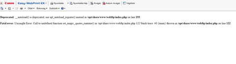

Még régen az Optware-s scripted telepítésekor került fel a routerre. Az én AC66U-s routeremen Entware alatt fut, és már és sem emlékszem rá hogy lett összehozva akkor. A feltelepített csomagokat is listáztam az enyémen, de nem jutottam vele előrébb. Na mindegy, legfeljebb nem rakom fel.
Szerk: Autoindex volt a neve.
Egy kép róla:

Sajnos nem. Azt sem tudom már mi volt ez a webftp.

Megvannak, sajnos ugyanaz az üzenet továbbra is.
Szerk: Egy régi hozzászólásban megtaláltam:
opkg update
opkg install php5-mod-json
/opt/etc/init.d/S80lighttpd restartkellett neki.

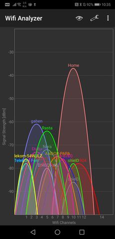

Mi egy 50m2-es panelba cseréltük épp a telített 2.4 GHz sávok miatt az RT-N18U-t.
Valamennyivel visszaesett a jel erőssége (5 GHz + antenna hiánya), de cserébe nagyon stabil.
Sajnos nehéz megmondani Wi-Fi-nél hogy milyen lesz mert sok változótól függ.Én recovery-ből raktam fel a tomatot, így biztosan felmegy.
