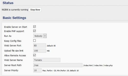

A Web Server menü alatt található, MySql jó lesz szerintem, de majd lehet hogy felteszem a MariaDB-t, úgy tudom az gyorsabb. Az Adminer-t meg kipróbálom. Amúgy nem nagy az adatbázis, szerintem simán megbirkózik vele.

Hogyha szeretnék mysqli -t és phpmyadmint telepíteni a routerre, akkor mi a teendő?
Láttam a fw leírásában, hogy
"Tomato-hyzoom feature:
- MySQL Server integration and GUI"Ezek szerint már van benne mysql?
Asus RT-N66U
fw: Tomato Firmware 1.28.0000 MIPSR2-132 K26 USB AIO-64K -

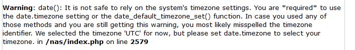

Beillesztettem, de ugyan ez a helyzet.
Ezt az index.php-t Te honnan töltötted le?Valóban nem jó, igazad van, és a terhelés is elég nagy. Szerintem marad az ftp akkor. Azért szerettem volna ezt kipróbálni, mert nekem azt mondta az ismerős, hogy minek vpn, ftp, sbt hogyha simán http-n le lehet játszani. De jelen esetben ez nem így van. Maradok az FTP-nél.
Atlantisz48
Intruder2k5
#6157
Köszönöm, kipróbáltam, és így kilistázta a fájlokat, de az időbeállítással gondja van szerintem
Kipróbáltam, és hogyha nem a letöltésre, hanem a megnyitásra kattintok, és kiválasztom a VLC lejátszót, akkor sajnos előbb letölti, és utána kezdi el lejátszani. Lehet hogy a fent említett hiba miatt?
Amúgy én ezt az index fájlt hol találom, hogyha a későbbiekben keresem?

Rendben, akkor azt kikapcsolom.
És akkor a 192.168.x.x.:85/nas címet kell beírjam?Csak mert hogyha azt írom be akkor 404-es hiba, és alatta azt írja hogy:

Atlantisz48
Valóban nincsen engedélyezve, a webszervernél, nem gondoltam volna, hogy ezt is be lehet/kell állítani külön.
Merre találom ez a beállítást a webes kezelőfelületen? Vagy szerinted melyik módszert érdemes alkalmazni?
Nem hosszútávra, 1-2 napra nem több. -

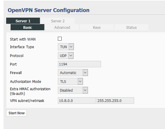

tibcsi0407
#6099
A VPN kapcsán kérdeznék, az én esetemben, melyikre van szükség? Vagy melyiket érdemes feltenni?
Elkezdtem keresgélni, itt a topikba, de egy csomó fajta VPN-el találkoztam, és nem tudom melyiket kellene nekem használni.BIG-VPN
BT-VPN
Mega-VPN
Nocat-VPN
Tor-VPN
VPN -
