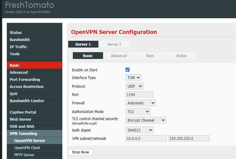

SztiviVander
#10876
Valahogy nem igazán akar összejönni.....
OpenVPN server 1 (port és username a képernyőmentés miatt módosítva....):
OpenVPN server 2 (port és username a képernyőmentés miatt módosítva....):
MultiWAN szabályok:

SztiviVander
#10876
Nagyon szépen köszönöm válaszod!
Tesztelni fogom!

Van valakinek tippje, hogy ezekkel a VPN beállításokkal miért nem érek el egy VLAN3-beli eszköz a VPN klienses gépemről?

VPN beállításhoz egy kis segítség (viszonylag friss doksi):
https://davidbeta.medium.com/set-up-an-openvpn-server-on-a-freshtomato-router-f5b407fe8aab
