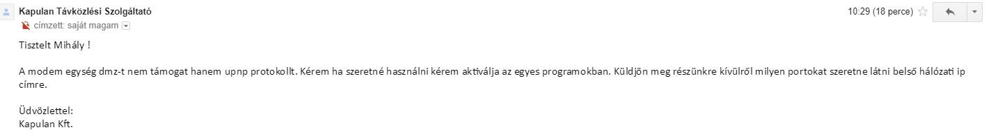

Na, azt hiszem ez az utolsó levél, amit kaptam.
Mond ez neked valamit?
Mert ha szélmalomharc, akkor már rendelem is meg a Tkomost, ezt meg lemondom.
A portszámok stimmelnek (remélem nem baj, hogy nem takarom ki :S ), és a belső IP cím is."Tisztelt "XY" !
az alábbi port fw van beállítva az ön routere fele. Kérem a saját routerét ön konfigurálja be. Többet nem tudunk foglalkozni az ön beállításával ezzel kapcsolatban ne keressen.

Na sziasztok!
Nagy nehezen kaptam választ a szolgáltatótól. Elvileg beállították nekem, hogy melyik IP címen és portokon továbbítsa az adatot az eszközük (fogalmam sincs, hogy jól fogalmaztam.-e meg a mondatot), de nem működik. A Basic DDNS menüben, Dynamic DNS-nél továbbra is a Use External IP Address Checker legyen kiválasztva, vagy így, hogy nem DMZ-ben vagyok, hanem a belső IP címemre továbbítanak, így mást kell választani?
Előre is köszi a választ.
z123456789
(#7911) tjsz
Rég jártam erre, Intruderrel még akkor beszéltünk sokat, mikor itt topikgazda volt, aztán modi lett, és most már te vagy a gazdi. Így értettem.
Persze, nyilván én is megértem ezt. Azért is volt jó, amit a kollega mond, hogy DMZ-ben volt a routerem. Most is ezt szerettem volna, de erre írták, hogy:
"Tisztelt Mihály !
A modem egység dmz-t nem támogat hanem upnp protokollt. Kérem ha szeretné használni kérem aktiválja az egyes programokban. Küldjön meg részünkre kívülről milyen portokat szeretne látni belső hálózati ip címre."
Egyébként már több napja semmi válasz, nagyon trógerek ilyen téren.
De sajna erre felé jobbat nem találok náluk.Ja, és a válaszukhoz az is hozzátartozik, hogy nem hogy nem Mihály vagyok, de még az aláírásomban is ott a nevem, sőt, az e-mail címem is egyértelműen a nevemre utal.

Sziasztok ismét!
Elküldtem a szlgáltatónak a kért portokat, és ezt a választ kaptam:
Ezt Tomatoban hol tudom megnézni? Vagy igazából ezt az ő modemjük admin felületén látják, és én is ott tudnám megnézni? De akkor minek kérdezik? Én nem tudok oda belépni, ők meg tudják pontosan, hogy mi az IP cím, szóval nem értem ezt a kérdést.
Tudna nekem valaki segíteni a válaszban?
A Device List-ben van egy ilyenem alul. Ebben van 88 végű IP cím.
Előre is köszönöm.

Rádiós szolgáltatós kálváriám újabb fejezethez érkezett.
Lecserélték a vevő egységeket, amiknek az admin felületét még mindig nem használhatom én mint mezei felhasználó.
Korábban egy DMZ kérelem elég volt, és utána be tudtam állítani én a portokat. De most ezt a választ kaptam:Ez igaz lehet, vagy már megint csak hasba akarnak akasztani, és még jobban lekorlátozni a "mozgásteremet"?
Egyébként nagyjából megvan az a pár db port amit használok, szóval jó lehet ez így nekem. Csak az aggaszt, hogy ha lesz egy új eszközöm, akkor majd mindig írnom kell nekik?
Érdemes megadni nekik néhány plusz portot is, amiket majd legközelebb esetleg felhasználhatok?Előre is köszönöm.
u.i.: nem tom' ki az a Mihály amúgy, látom sebtében írták az e-mailt, mert még a címem is az igazi nevemet mutatja, pláne az aláírásom.
