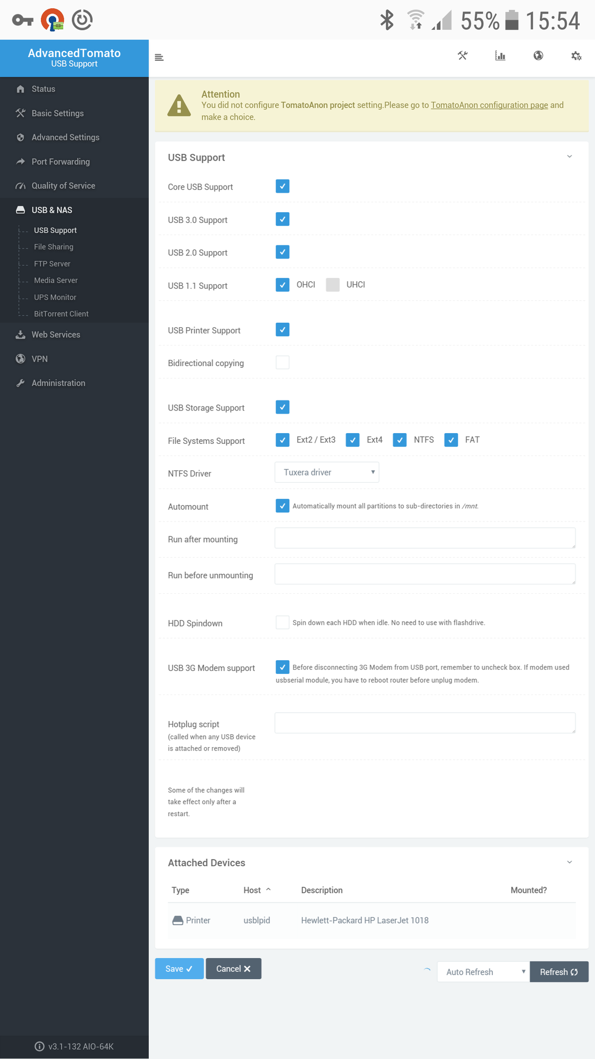

Ha jól értem a leírást:
Firmware letölt jffsbe. Első scriptet beírni a hotplug scripthez, ez kiírja a logba a product idt, amit utana kiolvasok a cat paranccsal, aztán behelyettesítem a második scriptbe a product idt és a firmware helyét, save és kész? Azon kívül hogy kipróbálom a nyomtatást honnan tudom, hogy rendesen működik a script? Csak azért mert épp távolról csinálom az egészet. -
Sajnos a Te nyomtatód is egy azon néhány közül, amik nem működnek "plug and play", hanem szükséges hozzá egy hotplug script, amivel betöltesz egy megfelelő firmware-t hozzá.

Egy Hp Laserjet 1018as nyomtatót szeretnék tomatoval megosztani. Az usb résznél látszik a nyomtató, viszont olyan mintha nem mountolná fel, mert nem írja a mount résznél, hogy yes, mint ahogy előtte a vinyónál írta.
Ha hozzáadom a gépen a nyomtatót akkor hibát ír ki és nem küldi el a nyomtatni valót. Raw és 9100es portot állítottam be amikor hozzáadtam a nyomtatót.
fonix232
Igen, tisztában vagyok vele. Viszont sem Shibby sem az AdvancedTomato, stb. nem támogatja az AC68U azon revízióját, ami egyezik az AC66U_B1-el. Ez a híres-neves C1 revízió, ami processzort váltott (az A1, B1 revíziók a BCM4708A0 processzorral érkeztek, ami 800MHz, 2 magon, míg a C1, és a 66U_B1 a BCM4708C0 procival jön, amit az Asus overclockolva, 1000Mhz-en adott ki).

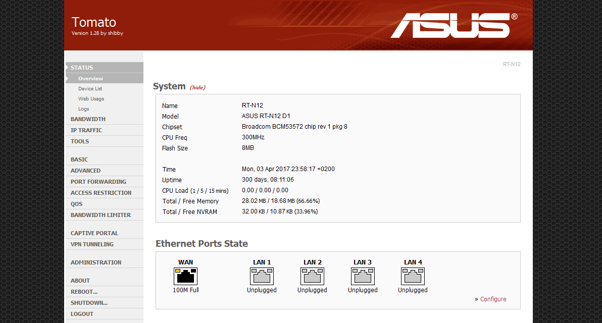

Mondjuk az RT-N12 csak Switch / AP módban megy, de az RT-N18U-ra se lehet panaszom. Annyi van, hogy a CPU Usage kijelzés bugos, 2-3 hét uptime után átváltott erre a NaN kiírásra, de aztán 1-2 hét múlva érdekes módon visszaállt. Most kb. egy hete megint ilyen, de emiatt nem akarom újraindítani. Ez egyébként kap is terhelést, két torrent kliens megy rajra folyamatosan. A WAN Connection uptime is ugyanannyi mint a rendszeré.

Wow, én napi újraindítással is kénytelen vagyok 1-2 hetente kézzel resetelni.
