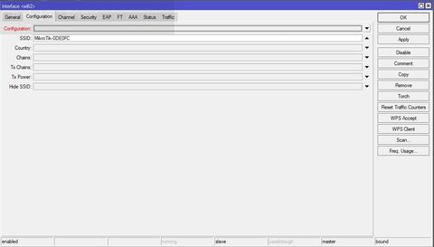

#18865
Ahogy írtam, itt AP és Station mode között lehet kiválasztani. Egyik esetben sem jelennek meg a keresett lehetőségek. A képrnyőképen azért van AP mód, mert azt is kipróbáltam.
Station mód esetén is ugyan ezek a mezők és gombok vannak.Van valakinek RouterOS 7-e, ahol megvannak ezek a lehetőségek?
köszönettel! -
L-Elek
grabber
#18855
A 6.4... Router OS -nél (mások Mikrotik Eszközömön) nálam is így van, ahogy a Te képeden.
Nálam (a hap ac3, RouterOS 7.7) másként néz ki ez a menüpont. például a második "fülecske" a Confiuguration és nincs Simple/Advenced váldó gomb. Ezért gondolom, hogy a 7-es RouterOS-nél máshová tették vagy más koncepcióval lehet beállítani ezeket...
Nélam így néz ki a 7-es RouterOS-ben: -
