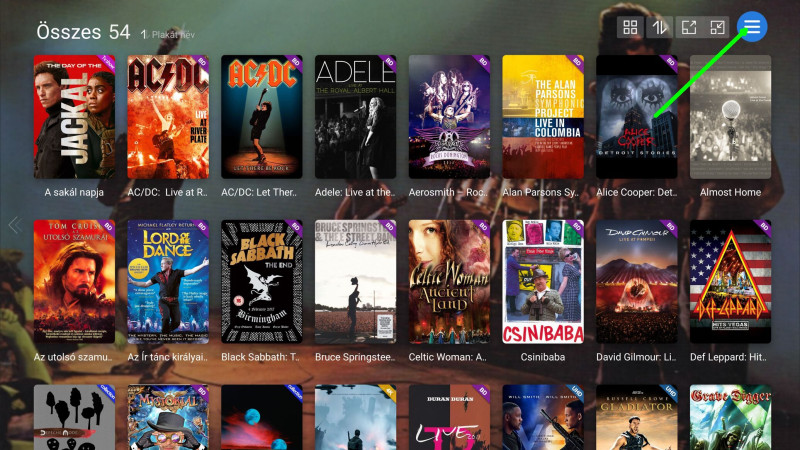

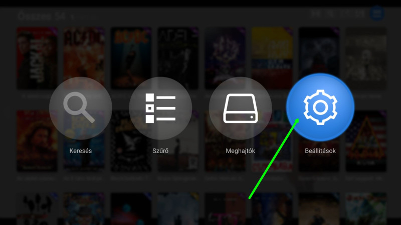

embe

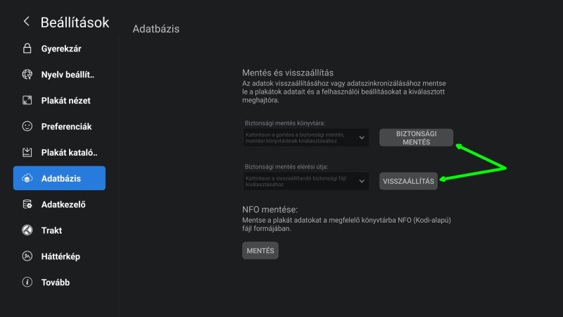

Az én általam beállított felületen így találod meg. A 3. fotón ott a visszaállítás pont is.
embe

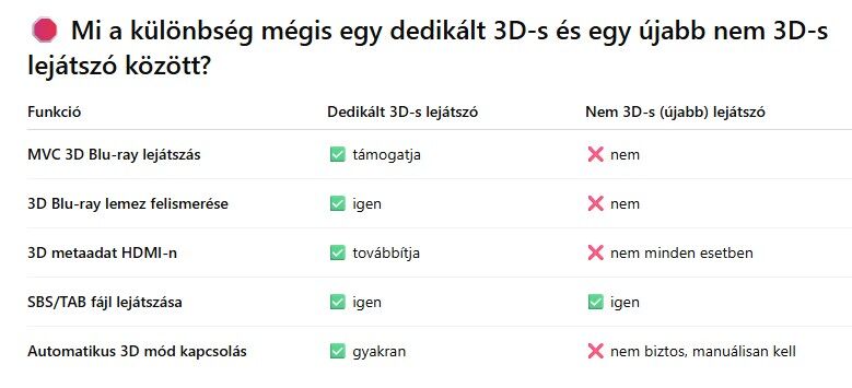

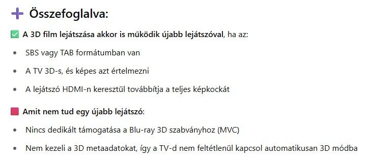

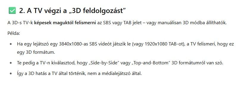

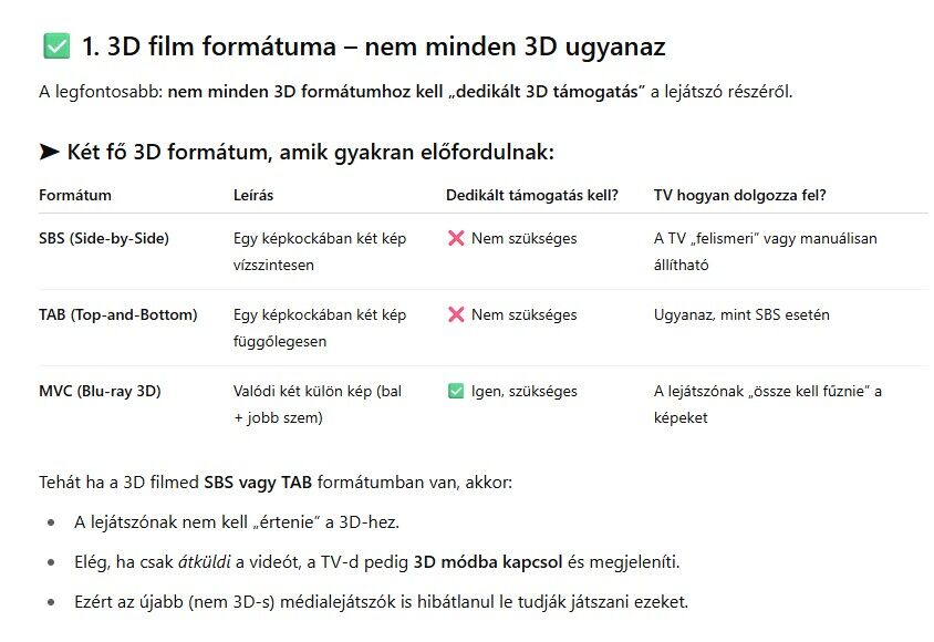

arcitec
gulyasa #21025 üzenetére
Köszi a válaszod , de azért engedd meg nekem, hogy
1.) Nem nevezném idiótának az AI és NAGYON NEM. Ott a pont
2.) Jókat írtál, na de az AI válasza volt számomra a teljeskörű jó válasz.
OK? És ne vedd magadra ...#21026Beni2360 : Amúgy most meg nézve a jó pár demót lett volna benne potenciál, ha tudták volna tovább fejleszteni, de hát az Atmos is hogy leült.

gulyasa
Beni2360 #21026 üzenetére
Az LG tévékhez is kellett szemüveg. Az általuk használt rendszer passzív Cinema 3D volt, hozzá pedig gyakorlatilag ugyanolyan polarizált lencsés szemüveg kellett, amilyet a mozikban is adtak a 3D filmek nézéséhez. Innen is kapta a "Cinema" elnevezést. Plusz jó tulajdonsága volt, hogy nem érintette az aktív 3D nézésekor tapasztalható villódzás probléma, ami az aktív shutter-es szemüveges megoldásra jellemző. Ja és a passzív szemüvegbe nem kell(ett) elem sem.
Beni2360
Jól elvagyok egy kihalt rendszer tárgyalásban. Kb 6 éve volt utoljára 3D tv-m elöttevagyis 11 éve foglalkoztam a 3D felbontásokkal.
Ha jól emlékszem az LG TV-n OU.
A Samun meg a SBS változatok voltak ajánlottak.
Az OU 50% felbontást rontott míg az SBS negyedelvte a felbontást.
Míg a framer packed mint írtad 100%-ban adja vissza a felbontást.
Ha jól emlékszem az LG TV-n él nem kellett szemüveg míg a projektor hoz igen.
Bevallom utólag nem sok időt töltöttem 3D videók elött. 65 év felett már a szemnek nem volt kényelmes.. -
gulyasa
arcitec #21024 üzenetére
Kár volt idióta AI-t kérdezni. Nagyjából pont ugyanezt írtam le én is.
De akkor foglaljuk össze.Az alapfeltétel - az most mindegy, milyen lejátszót használsz -, hogy a megjelenítő eszköznek - TV vagy projektor - 3D képesnek kell lennie.
A lejátszó eszköz lehet csak 2D-s, de ebben az esetben csak a felezett lebutított felbontású sima videó fájlokat tudja lejátszani. A 3D képes TV pedig "kettészedi" a két félképet és azokat vetíti külön-külön a bal és a jobb szemednek. Egyébként a 3D képes TV-k saját beépített lejátszó szoftvere is csak erre (volt) képes.
Lényegében ez (SBS, OU, TAB) csak egy jóval alacsonyabb minőséget szolgáltató szükségmegoldás.A másik eset a dedikált 3D lejátszók, amelyek hardveresen fel vannak készítve a teljes, nem lebutított felbontású frame packed 3D anyagok dekódolására is, amit a már fentebb általam felsorolt chip készletek oldanak meg. Így a lehetséges maximális felbontással élvezheted a 3D filmeket.
