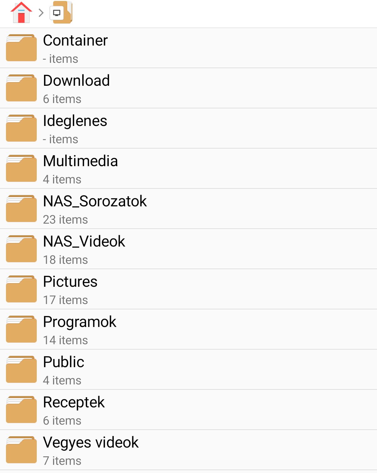

Külön kell tárolni úgy mint itt látod.
A beolvasásnál is ezeket külölnkülön tudod hozzá adni.
És intelligens kiválasztás megy vagyis sorozatokhoz sorozatokat rak.
A főoldalon ikonra menni, menü gomb és ott van az ikon csere lehetőség. Előtte szetkesztel ikont magadnak és elmentem ahol el tudod érni. -

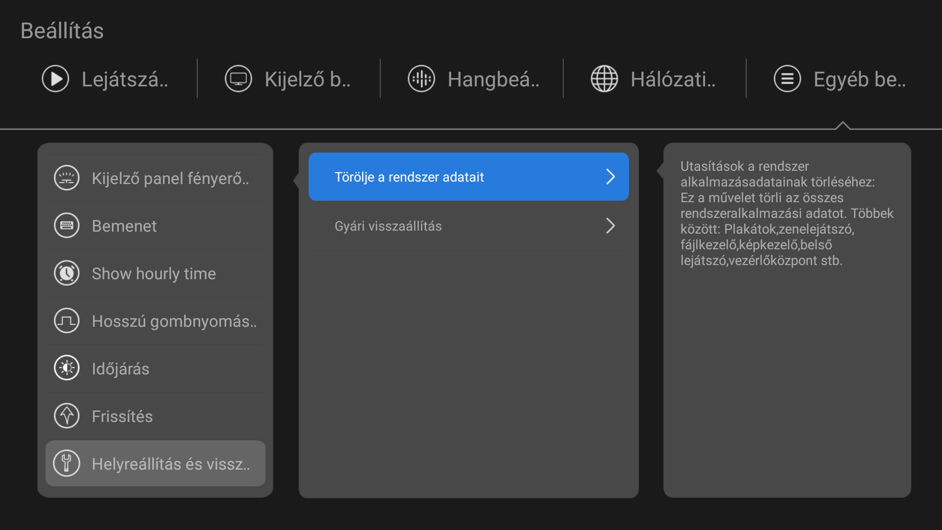

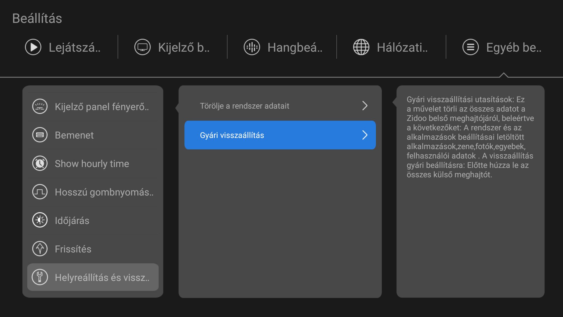

Új firmware, gyári beállítás megoldotta a problémát. Besz@rás milyen képe lett most Zidoo alatt. A fekete és minden más brutál.

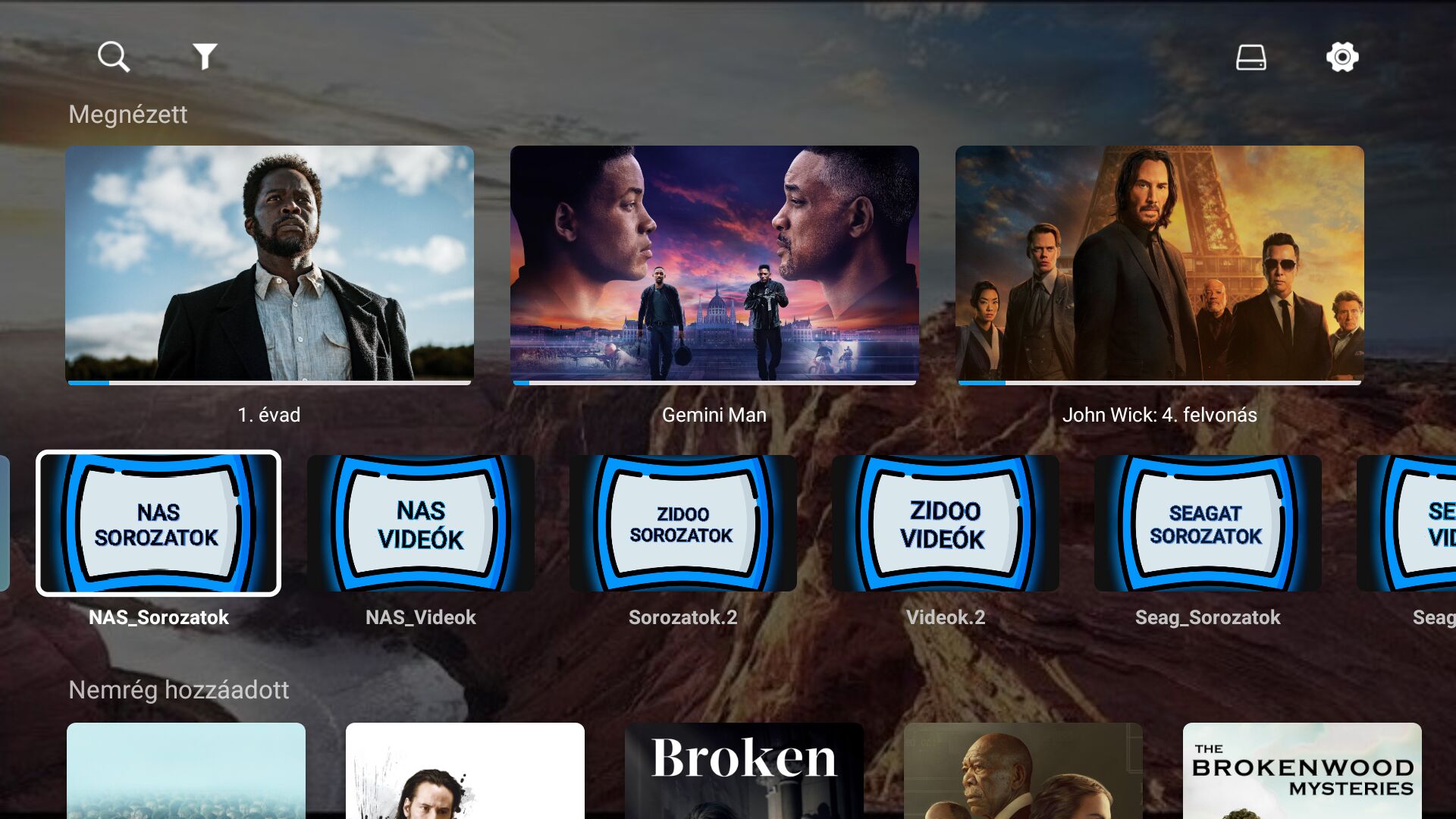

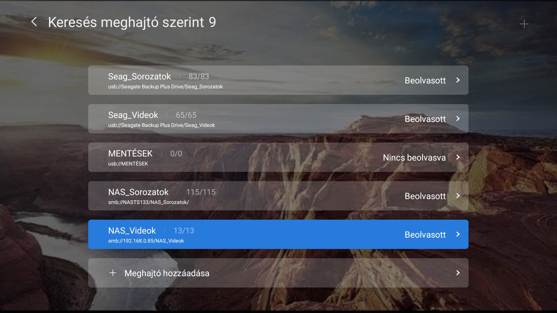

Beni2360
Látom nálad nincsenek a mappák külön külön kirakva. 3 db HDD van ,azokon 3db sorozat különböző elnevezéssel és ugyan így a Mozi filmek.
Ezek mind ki vannak rakva a főképernyőre.
Ki kell rakni Au utolsó Edit ikonnál ott vannak a beolvasott mappák és pipát kell oda rakni. Ugyan ott lehet a megjelenítési sorrendet állítani hosszú ok gomb nyomással és fel le gombokkal változtatni a sorrendet.
Kérdésem a sorozat mappában hogyan jelenik meg a poszter alatt ez a Hunyadi? Na meg a többi ami nem jó. -

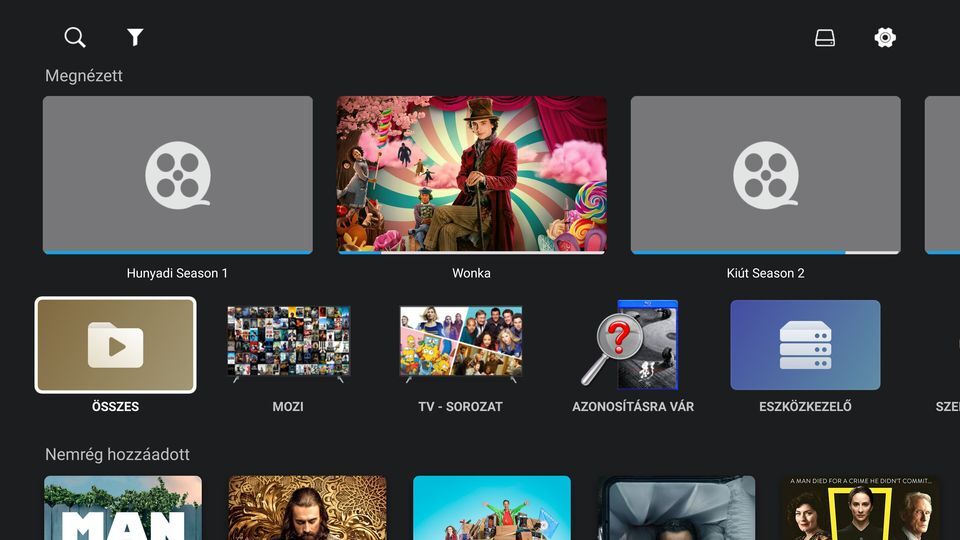

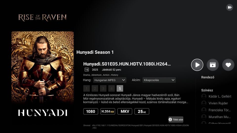

fPApi
Beni2360 #20157 üzenetére
Itt a kép: [kép]
Nem a részletek képernyőre gondoltam, hanem a belépéskorira (az alap képernyőre). A képen látszik, hogy a megnézett részen a filmnél (Wonka) van saját kép, a sorozatoknál (Hunyadi, Kiút) ugyanaz a szürke kép van, film orsóval a közepén. És ez mindig így van, a sorozatoknál ugyanaz van.
A beépített embynél is ugyanez van (külön telepített embynél jó a dolog), úgyhogy valami rendszer dolog lehet, de nem jöttem rá, hogy mi! -
Beni2360
Beni2360
Kicsit bővebben és kápernyő képet feltennél.
Nem igazán értem.

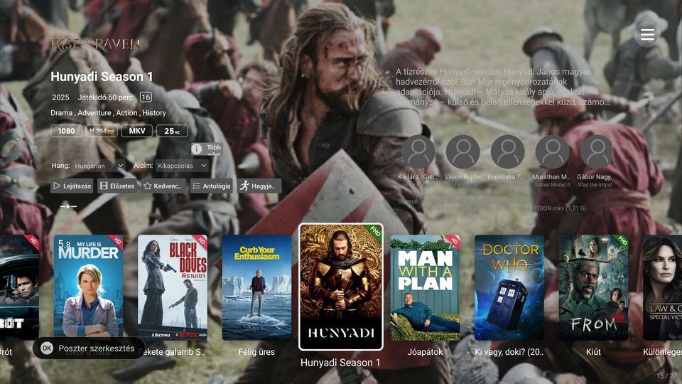

Bekapcsoltam és egy sorozat kiválasztásánál nálam is egy pillanatra az a kép ugrik fel de rögtön betölti a noritó képet. De csak akkor ha az összes videókmál választom ki. Ha a kitett mappa ikonról inditok rögtön poszter kép jön. A HT beállítások van kutakodjál. Én nem találtam erre beállítást. -
fPApi
A HT-ben a megnézett (watching) részen mit kell tenni, hogy a sorozatoknál is mutasson valami képet (ikon, epizód kép, bármi)? Nálam minden sorozatnál ugyanaz a szürke kép van, film orsóval a közepén.
