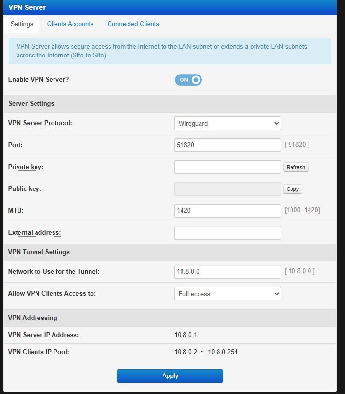

rErEaT
Köszönöm az ajánlást!
Megfontolandó, de most egyelőre le reseteltem gombbal az egészet, majd weben is toltam rá egy resetet, így remélhetőleg megjavul, ha nem akkor még lehet lesz egy ilyen routerünk... Max VPN-el kötöm őket össze, hogy ne is kelljen hozzányúlnom és a saját kis otthoni Jellyfin szerverről is lehetne akkor filmet nézni anyuméknak így még inkább könnyebbség lenne!
Ez amit mutattál szolgáltatná a VPN szervert és egy AC65P lenne a fogadó fél
Talán ez lenne a legjobb megoldás! De majd ezt akkor ha így is haldoklik szegény

B0nsh44
csendes újonc
cree
Hello!
Ebbe a https://mega.nz/folder/klFC2IYK#9pMUox-SYSVYkzIIkJFTBQ/folder/VxkC3KYR verzioba hogyan tudom belerakni (instalálni) rooteren virtualhere megoldást ?kinai https://www.wifilu.com/154.html benne van virtual here de nem tutam elinditani a konfig beállitása hiánya miat (nem vagyok linuxos)!
Amin van a fenti firmware "N56U 128mb ram" vas!
winscp láttom a router mappa szerkezetét be nyitva ssh.... -
