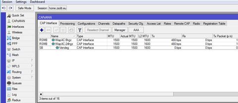

a local forwarding előnye a terhelés elosztás, de ha bika a capsman, akkor ez nem gond.
A capsman forward nekem jobbnak, stabilabbnak tűnik, főleg roaming esetén, és a cap-ok lehetnek tényleg belépő szintű wifi mikrotikek. Azért ha 15 db cap van, akkor már nem mindegy, hogy 15* 5e forint, vagy 15* 18e forint.
Az egyéb ökölszabályokat is érdemes betartani, pl egy ap-ra maximum 40 kliens jusson, ergo nem elég azt nézni, hogy az üres szállodában bemenni egy szobába, és ok, itt fasza a jel, ha mondjuk alatta van az étterem amiben gyakran 70-en vannak.

Bridge-t szerintem elég csak a CAMsMAN-n használni, a CAP/AP-ken nem kell. Persze ez csak "CAPsMAN Forwarding" esetében igaz (szerintem).
"Local Forwarding" esetében viszont már kell(ene). Legalábbis nekem csak így sikerült megoldanom anno. És ott is csak a "master" wlan interface esetében, mivel a "slave" és/vagy "virtual" wlan interface neve a CAP-on minden újraindítás után megváltozott, így a "bridge" már rossz (ilyenkor már nem létező) wlan interface-re mutatott :-(( -
csusza`
#3879
CAPsMAN Forwarding : minden forgalmat a CAPsMAN bonyolít. Azaz őt terheli (Ram, Cpu). És mivel minden forgalom itt megy át, egy idő után szűk keresztmetszetté válhat a CAPsMAN és CAP közötti kapcsolat :-(
Local Forwarding : az adott CAP-hoz csatlakozó eszközök formalmát a CAP intézi. Tehát Cap proci terhelés (persze csak részben). -

#3860
Én sajnálom, hogy nincs idő hiba keresésre, mert ez nekem is megérne egy misét
Kevés cap számmal, (mondjuk max 4), nekem hónapok óta megy, pl a saját lakásomban 3 cap van, eszemet nem tudom, hogy mikor volt vele gond, néha frissítem a routereket, de nem hiba miatt akkor sem.
Az ügyfeleknél se kellett még sosem újra inditanom egy ilyet sem. (igaz ahol capsman van, ott 3011 van)
(otthon egyébként egy RB 493G van , 256MB RAM)Nekem még nem volt olyan sem, hogy nem ment.., egyszer sem, persze a capsman címét megadom, capsman forwardingot használok, és NEM adom hozzá a capokon a wifit a local bridghez. A cap-ok, és egyáltalán a routerek nem dhcp-n kapnak ip-t, mindig fix címet kapnak, szerintem ez 20 eszköznél is lenne, bár én is lusta vagyok.
Az én véleményem, hogy a capsmannak ilyen cap számnál nagyon bikának kell legyen, 3011 1GB rammal talán már elég, de egy 128 vagy egy 256MB-os routernek, ami még routeol is, nagyon karcsú.
Egy hex a 256 MBjával éppen ezért nem hiszem, hogy alkalmas lehet sok kliens és/vagy sok cap mellett, egy 128 vagy 64MB 2011 pedig el is hiszem, hogy néha újraindítást igényel.n00n: Ha belefér a keretbe, 3011-et nem bánod meg !
