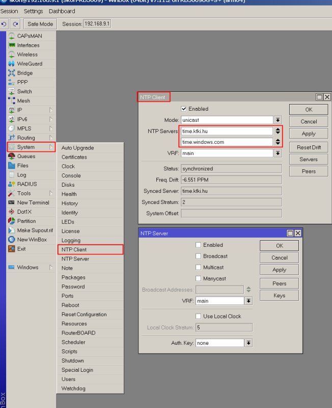

pár dolgot próbáltam csiszolni, érdekesek az eredmények. esetleg rá tudnátok nézni a configra, hogy van-e benne valami banális hiba vagy hiány? ez most alap soho beállítás lenne, pár kábeles eszköz (PC, TV) és pár telefon/laptop (egyelőre remote-access WireGuardal még olvasást igényel részemről. illetve a NAS setup lesz kemény dió.) a tűzfalszabályokat nagyjából értem, de abban nem vagyok biztos, hogy mindre így van szükségem.
ami furcsasággal találkozom, hogy nem eszi meg az NTP parancsot a CLI. megnéztem a friss ROS leírásban, az alapján is így jó. mégis hibát hoz a primary-re:
[xyz] > /system ntp client set enabled=yes primary-ntp=148.6.0.1 secondary-ntp=52.178.161.41
expected end of command (line 1 column 36)ami még furcsa, hogy a WiFi 5Ghz erőre kapott, bár nem 700-900, de 550-600Mbit/s körül hoz iPhone és Latitude 7400 esetén is. ez 50 cm-ről és 2m-ről tiszta rálátással. ez így szerintem ok, bár biztos lehetne több, pár fórum komment alapján. viszont a 2.4Ghz nagyon gyenge, 50cm-ről max 120Mbit/s. nem tudom, hogy ennek mi lehet az oka. kisebb távolságra már használhatatlan, pedig ettől várok jobb range-t. itt valami beállítás gondra gyanakszom. nem nagyon van másik hálózat errefelé.

Az interfészt csak akkor fogod látni ha a wirelles vagy a wifi-qcom csomagot felteszed, addig az alap wirelles menüben meg sem jelenik.
a megfelelő csomagot drag&drop módszerrel bedobod a winbox ablakba, felmásolja és kell neki egy system/reboot, utána lesz majd olyan menü amiben látod majd az interfészeket, alaphelyzetben le van tiltva, majd neked kell engedélyezni. -
