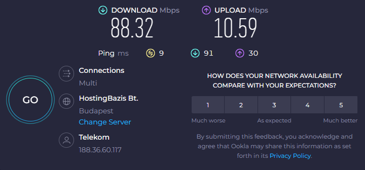

Hölgyek/Urak!
Cudy WR3000-re tettem fel openwrt-t a wiki oldala alapján, de wifin pocsék sebességeket mérek. 250 megás az internet előfizetésünk, de telefonon és pécén is ritkán megy a sebesség 100 mega fölé. Az openwrt webes felület alól bekapcsoltam a sw és hw offloadot, de látszólag nincs változás. A gyártói Cudy fw kihajtja ezt a net sebességet.
Illetve a wireless résznél mi a helyes beállítás? Jelenleg úgy néz ki, hogy van egy N-es hálózatom a 11-es csatornán 20MHz-en, és egy másik AX a 36-os csatornán, szintén 20MHz-en.
