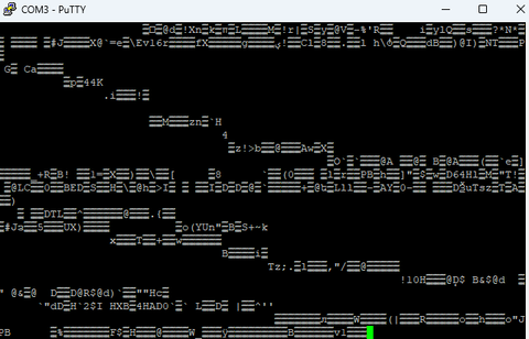

Szia! Nem működik, mert itt megáll és semmit nem tudok bele írni. Igen, először azt hittem, hogy v2, mert van a címkéjén ilyen, hogy ver. 2. Ezért is lett tégla, mert force update-tel ezt a FW-t raktam rá. Aztán utána néztem, hogy a v2 ugyanaz, mint a 4A, de nekem még az első 3-as van. Soros porton vissza tudtam rakni a gyárit, csak most nem megy az SSH, meg ezek szerint a soros port sem. Ez az OpenWrtInvasion ezzel is megy?

Csak nem akar ez összejönni. Sikerült életre kelteni a routert, vissza is ment rá a stock Xiaomi FW, de SSH-n nem tudok hozzá kapcsolódni: Network error: Connection refused. Ugyanezen az IP címen a LuCI-t elérem. A miwifi_ssh.bin-t letöltöttem és elvileg rendben települt is. Mit tudok még tenni? Próbáljam újra? Vagy ezt az utolsó lépést soros porton is meg tudom csinálni SSH helyett?

A baud rate-et át kellett állítani 9600-ról 115200-ra, így már jó. Azt hittem, csak egyezniük kell, de ezek szerint az sem mindegy, mennyire van állítva. Köszi!
