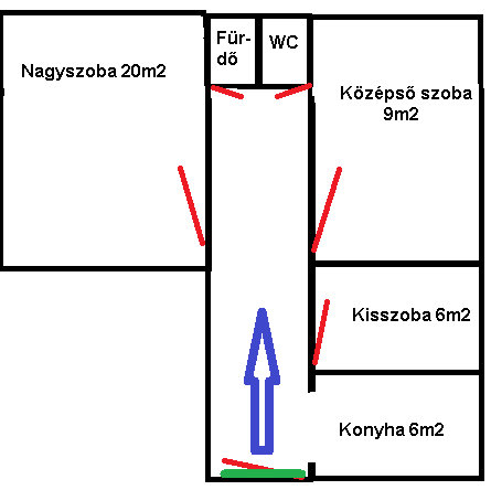

Akkor már csak be kell tenned az ágyat és Neked is lesz 18 fok a hálóban.Egyébként egy 20 nm szobában ami szigetelve van egy 3,5 kw klíma mért ne tudna 18 fokot.
looser:Szerintem nem,az előtér+fürdő wc hideg lesz,de a két szoba nem igazán,esetleg ventilátorokkal be tudnád terelni a levegőt.Én inkább a két szobába tennék klímát kifelé fújásra állítva.

Klasszikus - 3 lakás egy emeleten - panelba szeretnénk klímát. A kép kb. lefedi az alaprajzot :-) A zölddel jelölt sáv lenne a klíma helye, kék a fújás iránya, a bejárati ajtó felett, mellette a konyhán menne végig a cső és a konyhaablak mellett lennne a kültéri egység.
Szerintetek jó helyen lenne és le tudná hűteni a két hátsó (közép, nagy) szobát?Üdv & köszi

Nézd, egy on/off arra jó hogy lehűti a kecód, aztán kikapcsolod. Aztán felmelegszik, és bekapcsolod.
Az on/off nem tudja a kifújt levegő hőmérsékletét szabályozni. Csak nagyon hideget tud fújni.
Egy inverteres akár 15 fokost is fúj (vagy talán melegebbet is?), ha már csak szinten kell tartani, és nem hűteni.
