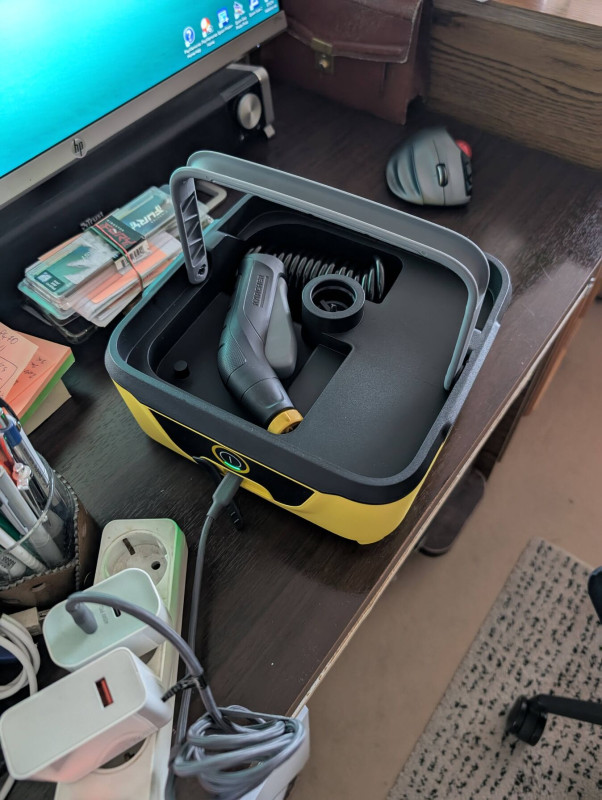

Akkus mosó.....

van egy teteje is abba rekod a vizet, kompakt kis gép,

Kültérit meg nem kimosni az a legnagyobb ganajság amikor egy nagynyomású
mosóval 3-5perc alatt megvagyok és ugye az a lelke mindennek.A csövet meg nem betekerni kellett volna hanem körbe nyomni purhabbal az szépen tömíti a lyukat és jó lesz
Esetleg gyurma is jár TCL klímákhoz és ha abból marad azzal is lehet tömíteniDeep Clean ügyben írj rám megadom a gyártója számát és tudsz venni közvetlenül onnan kihagyva pár webshop-ot ami rárak 100% árrést még pluszban
OC3 az meg Karcher mosó bár szerintem nem sokat ér a Bosch Fontus vagy a Wipcool új mosója sokkal jobb és 5-6-7klímánál már 2év után vissza hozta az árát.

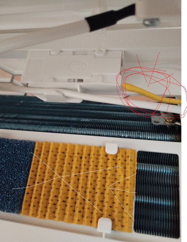

A fali vezérlő leírásában van nem a klímáéban.
Csak ötletnek írtam, mert van gyári megoldás is sok típushoz. (Sajnos nem olcsó)
Aminek a leírásából idéztem, az Gree ComforX-hez és klónjaihoz használható. Az én Nord Nubianom is tudja fogadni - a beltériben van kivezetés hozzá.Nekem nem ért meg 45eFt-t klímánként megoldottam helyette fillérekből.
Itt a fórumban többször leírtam, hogy mi volt a baja a klímáimnak, így megoldottam
Röviden összefoglalva:
- vettem kb 5m 0,1-es vezetéket, 2db 15k NTC-t (ez így 500-600Ft)
- elcsíptem termosztát vezetékét (csatival nem akartam bajlódni a gar amúgy is bukott a klímáimnál - venti fokozat módosítás miatt)
- betoldottam az új NTC-t az alaplaphoz menő vezetékhez.
- kivezettem a klíma burkolata alatt,
- falra rögzítettem, festettem.
Kész volt 1-1 óra alatt, került egy ezresbe és azóta öröm használni a klímát - nincs is gyakran lekapcsolva.Így jól megy fűtésben hűtésben. Átmeneti időben persze ki-be kapcsol, amúgy meg folyamat a lehető legkisebb fokozaton megy...
Mondjuk azért arra figyelni kell hogy ne rád fújja a levegőt, mert az nem kellemes.
Hűtésben minimum fokozaton kb 16-17C os levegő távozik a gépből, ez keveredik a lakás többi részén lévő levegővel. Ha rád fújja - vagy közeli falról a klímából kiáramló levegő rád megy azt érzed hogy a klíma lefagyaszt
- ezt el kell kerülni.Fűtésnél se kellemes amikor leszabályozva rád fúj, mert csak 30-32C -os a kifújt levegő és hidegnek hat a légmozgás miatt.

Amit a videómban is elmondok berakok ide egy képet hova való az a szerencsétlen termistor,hogy valós hőmérsékletet mérjen,hát nem a klíma tetején és a wifi alá rakva!!
Ahol a nyíl van odavaló...... -

#81078
Rossz helyen van a termistor hőérzékelője!!
Azt a színes szűrőket meg vedd ki belőle az csak egy bullshit!!
Az a sárga felül a hőérzékelő,ha azt az ajtót te becsukod, te ott milyen valós beszívott levegőt fogsz kapni? De ez a szerelőd dolga helyesen berakni.
Ez itt már légtechnika,és emellett fizika iss!!!
A polar gépeknél rossz helyre van tervezve a termistor! Ezt a cégnek már jeleztem, majd a Zenitnél már nem így lesz!
Ez a tervezési hiba okoz nálad 3 akár 4 fokos hiszterézist is,és mégmielőtt valaki kioktatna, bő egy évig szívtam egy polar sdi vel mire sok számolgatás m2,m3 kiderült, persze a sok mérésnél is előjött,hogy az bizony ott ninvs jó helyen.
Oda tervezték ezzel nincs gond de ha te 24 fokot akarsz a lakásban stabilan, akkor a vezérlése nem 1c fokos mint egy pl micsu,hanem sajna 3 fok oda-vissza rgo ezért nincs jó helyen!
addig míg a firmware 1.3.3 mindegyik klímánál ezen ne is csodálkozz! A zenitnél már más vezérlő panellal szerelt egységek lesznek.
És igen az én sdu klímámon sem ott van a termistor mert már átraktam oda ahová kell,egyébként lefagyasztana mint egy hűtőládát!!Mivel szoftveresen nem tudsz belenyúlni, így fizikálisan tudsz a hiszterézisen csalni legalább 2 c fokot!!!
ja igen és köszi a képeket!!!!!
