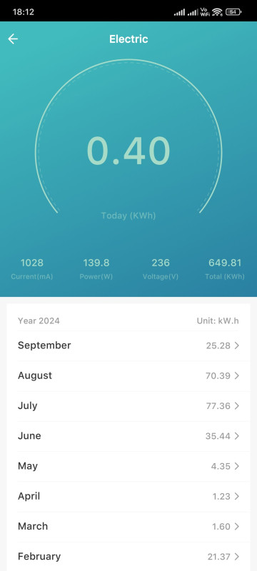

1. Amíg túlhűt (mondjuk 22fokra), egy Tuyás vagy bármilyen fogyasztásmérővel, mennyi a pillanatnyi fogyasztása? Az konstans?
2. Ha átveszed fanra, és vársz 1 percet, utána visszaveszed hűtésre, a kompresszor egyből beindul? Ha nem, mennyi idő után indul be a kompresszor (pl. visszamelegszik a beállított hőfokra?)
3. Amikor újraindul a kompresszor mennyit fogyaszt? Kevesebbet mint előtte?

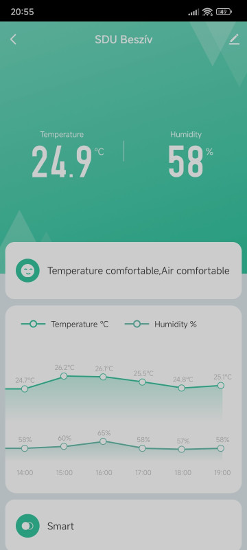

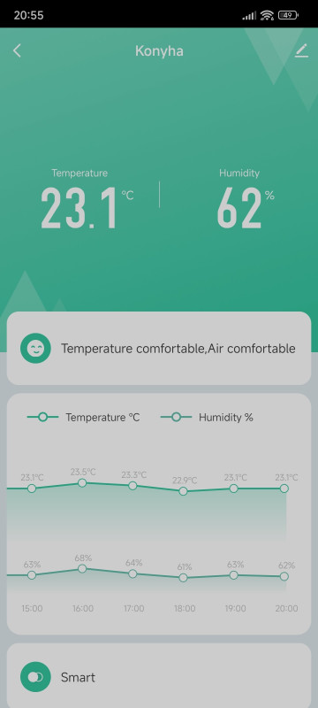

Ezt nemrég kibeszéltük már sz.tem!
Tegyél az SDU tetejére egy hőmérőt, meglátod ott pont azt fogja tartani amit beállítasz +/- 0,3.fok
Amúgy nagyban függ a hűtött légtér nagyságától is, meg attól is mennyire erős fokozaton van a venti
De ezek nem csak a polar-ra igazak, nálam a 2.db DAIKIN is pont így viselkedik!
Van hogy beállítom 23.ra és még 21.nél is tolja a hideget és nem akar leállni, ez általában akkor van ha nagyon alacsony fordulaton járatom a ventit, és nem tud kellően cirkulálni a hideg levegő, nálam elég nagy a belmagasság 3,3.méter, a beltérik 2,5.ön vannak kb így van a beltérik felett egy elég nagy légtér ami melegebb mint a beltérik alatt lévő, és ha alacsony fordulaton járnak a ventik oda fel nem jut a hidegből így azt érzi hogy még hűtenie kell, legalábbis erre tudok csak gondolni!
érdekességnek itt van 2 kép 24,5.re van állítva a hőfok az SDU-n
klíma teteje
és a konyha ami az SDU-tól kb 5.méterre van
4.órakor volt egy kis főzőcskézés ott azért ugrott meg kicsit a hőfok

az SDU egy TP-Link Tapo P110-be van dugva, vele mérem a fogyit, saját app kell hozzá nem megy a Tuya/SmartLife-al.
