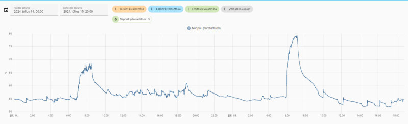

Hővisszanyerős szellőztető megy éjjel-nappal, 120 M3/óra a légcsere a házban. (Ablakkal nem szellőztetünk).
Vajon a streamert hogyan kell a gépben tisztítani? Könyv nem ír róla semmit. Az sem látszik, hogy hol van benne. YouTube sem nyerő.
Most hirtelen azt gondolom, hogy a folyamatos ventipörgetés (kikapcsolt kompresszor mellett is) talán még többet is ér, mint az esti leszárítás.
