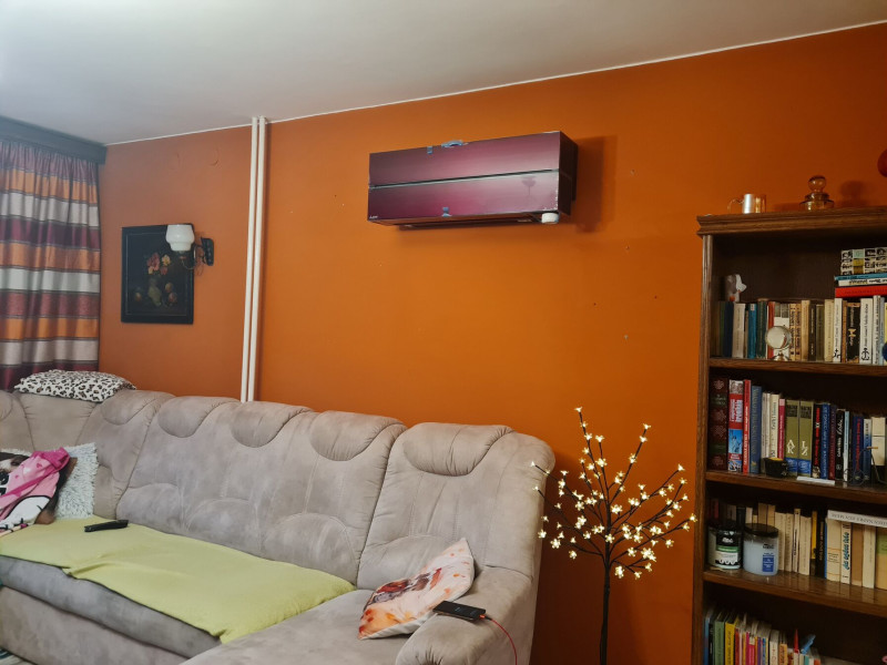

Érdekes a méretbeli különbség a Mitsubishi és a Daikin között. Diamond LN beltéri jóval nagyobb és nehezebb, mint a Perfera. A kültéri pont a fordítottja.
Papíron pedig a Mitsubishi a csöndesebb, és a hatásfoka is jobb.Most masszív konzolra rakattam őket úgy, hogy a 25cm szigetelés mögé férjen. Ez kicsit öngól volt... Belegondolva, a konzol így most elég szép hőhidat képez, hiába lesz rászigetelve.
Van olyan konzol, ami hőhídmentes? Mert gondolom a szigetelés re támaszkodó az anbyira masszív, hogy megtartsa az ilyen nehéz kültériket. -

10cm kell a szellőztetőnek, plusz a doboza.
3-4 éves tervben van a felületfűtés kialakítása, és vakolt verzió lesz, ezért lesz körben egy doboz, amiben a szellőzés csövei mennek.
És persze nem szerettem volna túl magasra rakatni. Itt azért tűnik még alacsonyabbnak, mert van egy 20cm emelvény a nappalin belül, amin van a kanapé, és ami el lesz bontva, ha csinálják a padlófűtést. -
MPowerPH
A Mitsu erre a magasságra került végül. Lejjebb már nem akartam.
