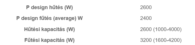

Hívott a pályázatos vállalkozó, hogy az AP20VGK szériát nem tudja már beszerezni.
(4 db kellett volna)
Az AY széria meg azt mondta, hogy nem fér bele a keretbe.
Nagyon a Gree Smart R 2,7 felé terelget..Mi más megoldás lenne még ezen kívül?
Hisense QG25XV0E Energy Pro Plus ? Ez jobb lehet, mint a Smart R?
Ennek az average fűtése 2,4kW. Abból pont kiférne a 12kW-ig 5 készülék(az anyagiakról meg majd vitatkozunk velük)

Nem, nyilván nem. De már látom, hogy miből adódik a különbség.
A 2023-as széria AP20VGK ( beépített wifivel rendelkezik) - fűtési teljesítmény 2,5kW SCOP4.1Az ezelőtti széria AP20VG néven futott (wifi nélkül) - fűtési teljesítmény 2,2kW.
Az AP15VGK - csak multi kültérire tehető, fűtési teljesítménye 2kW ( az előző szériának 1,6kW volt) , viszont a SCOP csak 4.0- ami már nem felel meg a pályázati kiírásnak.
Szóval az új verziókkal 2.5kW -tal 5 egység nem fér bele a 12kW-ba, mert 0.5kW-tal több, mint a megengedett. A régi verzióval viszont bőven belefért volna 11kW lett volna az összteljesítmény is(5 egység esetén).
A legkisebb 15-ös, ha SCOP 4.1 lenne, akkor belefért volna 2 db AP15-ös, és 3 db AP20VGK.
Szóval jelenleg így 4 db AP20VGK(2,5kW - 10kW) fér bele az össz 12kW-ba.
Esetleg még arra gondoltam, hogy 3 db AP20VGK(3x2,5kW) és egy 4. gép AP25VGK(1x3,2kW), mert van egy 30m2-es nagyobb tér(összesen 10,7kW). Bár szerintem a kisebb is bőven kifűtené. (Az összes többi helyiség 12-14 m2 körül van)Na, legalább ki lett bogozva.

Az már jó lenne, de csak az a baj, hogy sehol értelmes információt nem találok.
A mitsu oldalán 2,5kW írnak, de azt, hogy kompletten kültérivel pont azt a típust nem találtam.A webshopokban meg hol 4,2 SCOP, hol 4,8 SCOP. Az egyik oldalon alapból wifisen írják, a másikon bővíthetőként.
A másik oldalon csak beltériként találom meg, ahol már 3,5kW írnak.
De a 2,5kW-os fűtésre meg másik oldalon 3,2kW fűtést ír.Szóval erről nagyon nehéz összeollózni a dolgokat.
