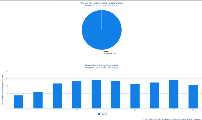

Most, hogy lassan két hete mennek a klímák, így nagyon alacsony a páratartalom.
Ha veszek ilyen hideg párásítót, az használ valamit? Vagy esetleg többet? -

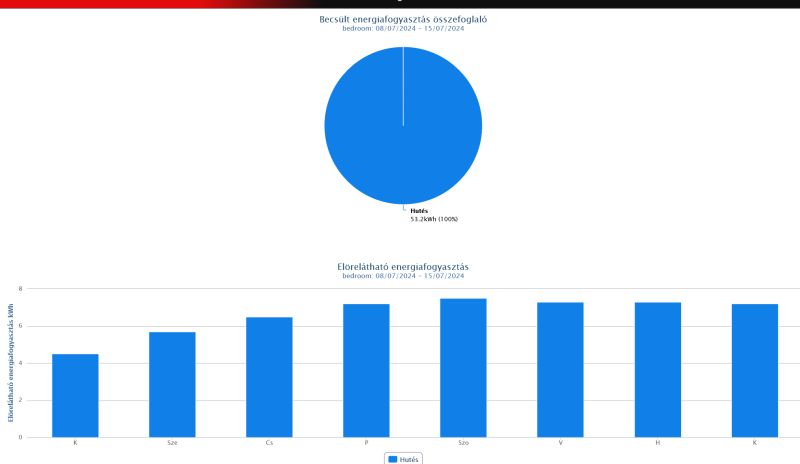

A kérdésből jön, hogy mostani időszakról van szó. Erre írtam, hogy júli 8-tól mennek folyamatosan a klímák, így erről az időszakról raktam be a fogyasztási adatokat.
Szerintem mindenki tudja a rezsiárakat Magyarországon. Fentebb írta is más. Ha nem itt élsz, akkor bocsi.
Itt nálunk az éves fogyasztás egyébként 1800 kWh körül van. -

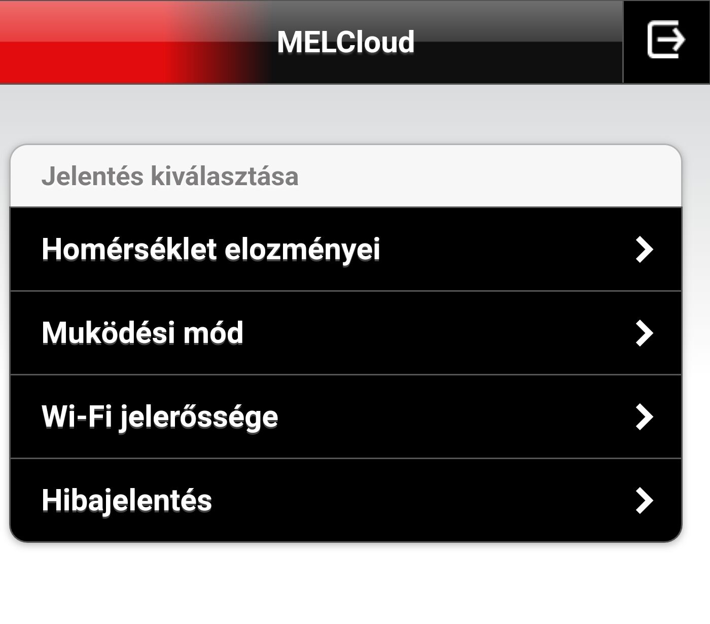

MELCloud ismét halott? Nem lehet bejelentkezni.

Megjavult a MELCloud-ban az energiahasználat opció.
polonic
Valakinek, akinek eltűnt az energiahasználat a melcloud-ból, annak magához tért már?
Itt még nem. -

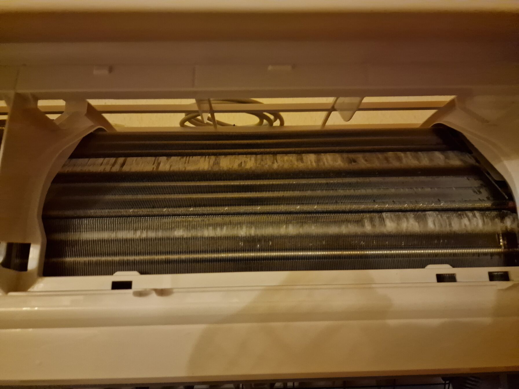

A hsz-ed alapján eddig fűtésnek használtátok, most kezdtetek el hűten vele, igaz? Fűtés közben a beltérin nincs páralecsapódás, az a kültérin van, szóval nincs minek begombásodnia, mert egyáltalán nincs nedvesség a beltériben. Maximum poros.Valószínű a két helyiségben túl lett méretezve a klíma, ezért hűtésnél, amikor eléri a beállított hőfökot, leáll a kültéri, ahogy írta is a fórumtárs és a beltéri elpárologtató ilyenkor megszűnik hidegnek létezni, aztán az összegyűjtött párát visszafújja, ezt érzed valószínű. És szerintem nem gomba, a fentebb leírtak szerint. Akkor lenne igaz, ha tavaly a hűtési szezonban is végig ment volna és nem lett volna takarítva.
Nézd meg azt a beltérit, hogy néz ki a mókuskerék.

Ezt én tényleg nem tudom, 3 éves korára hogyan lehet ennyire mocskos a mókuskerék.
A régi leszerelt klíma soha nem volt mosva, csak spriccelős megoldással tisztítva. 18 évig működött és bizony sokat ment a nyáron. És sajnos nem a természetben lakunk, van mocsok bőven. És még így sem volt koszos, kb semmi nem volt a keréken.
Akiknél ilyen dzsuvás, azok hogy élnek, nem szoktad figyelni?
