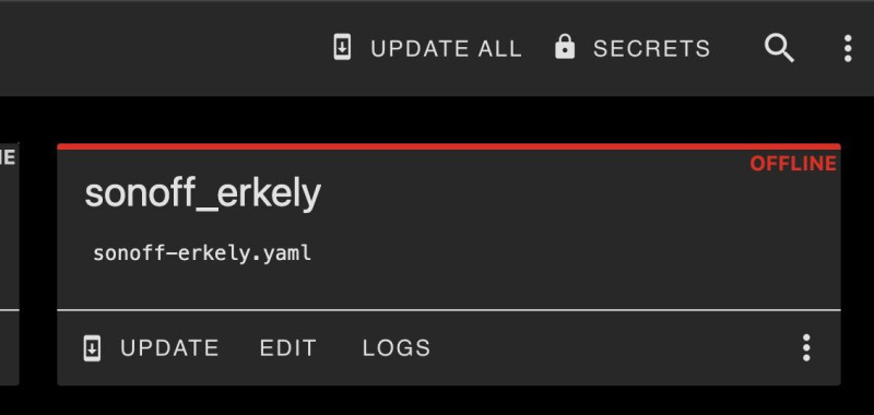

válasz haddent #55511 üzenetére
Elvileg igen.
2-3 napig jól működött, ma este meg hirtelen offline lett, de hogy mitől?
Nem is értem.Szerk: kihúztam, újra bedugtam csatlakoztam a Fallback Hotspot-hoz megadtam ugyanazt a jelszót a wifihez, ami a yaml-ban is benne van és most online.
Most elvileg jó, dehogy meddig és mikor szakad le újra azt nem tudom megmondani.[ Szerkesztve ]

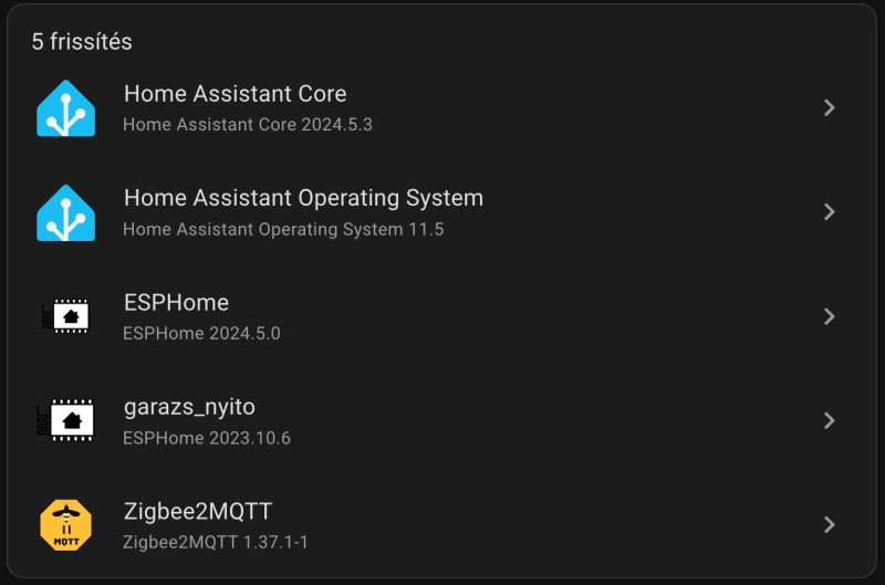

Srácok!
Én így állok, minden flottul működik.
Érdemes frisíteni?
Ha igen akkor melyikkel kezdjem?

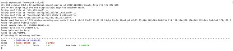

Csak nem sikerül rendesen integrálni ezt a Kerui csengőt domoticz alá:
Ugyan az RTL_433 felismeri, de mégsem jutok vele dűlőre:A gond az hogy mindig új eszközként ismeri fel a Domoticz.
[kép]
Akinek ilyen van, és sikerült intergrálnia Domoticz-be kérem írja meg hogyan csinálta.
Köszönöm![ Szerkesztve ]

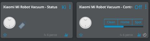

Vettem egy Xiaomi Mi Robot Vacuum Mop Pro porszívót.
Ez a leírás alapján a Domoticz alá be tudom integrálni?20 éve a Prohardveren
