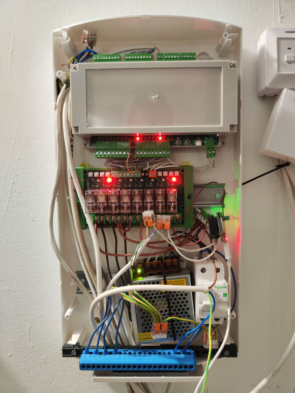

A lenti képet nem azért rakom ki, hogy fikázzátok a villanyszerelő tudományom, mert ez egy félkész teszteszköz.
Áll egy Kincony A16 panelből, és egy Kincony cserélhető relés 8 csatornás modulból. Az Esphome-ot futtató panel modbuson kommunikál egy Midea monoblokkos hőszivattyúval, és egy Deye 3 fázisú napelemes inverterrel. 3 bemenetére a meglévő szobatermosztátok vannak kötve, 4 kimenetére a zónák szivattyúi. Jelenleg a kazánindítást külön openthermes esp32-vel oldom meg, de megpróbálom átdrótozni majd azt is a Kincony panel még szabad gpio-ira, hogy egy kézben legyen minden.
Olyan, szinte végtelen kombinációk oldhatóak meg pl, ha süt a nap 1000watt felett, és az aksi 70%-os töltöttség felett van, valamint semelyik szoba nem kér fűtést, akkor a hőszivattyú ezerrel fűtse a medencét. De akár az is, hogy ha a napelem 3000w felett van, a villanybojler is menjen. De akár az is, hogy ha a ház többi része is kér áramot pl autó töltés miatt, akkor a hőszivattyú pihenjen, és gázról folytassuk a munkát, ha a kvótában bennne vagyunk.És ezt mind esphome alapon, HA nélkül. Persze van mellette egy HA Green az egyszerű felügyelet kedvéért, de ha kiesik sem történik semmi.
A képen látható eszközök össz költsége 70e ft alatt van.

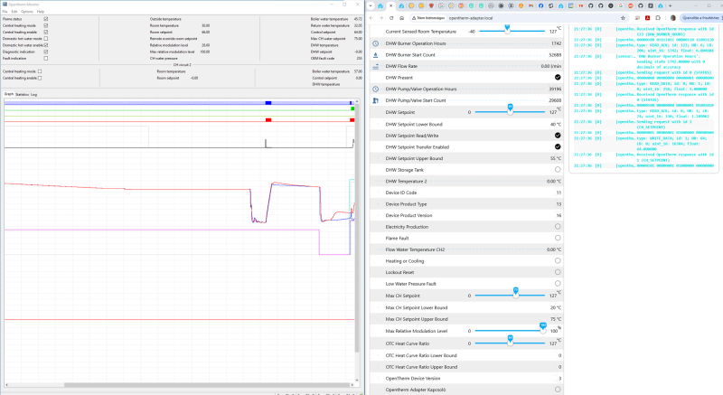

Most jutottam el oda, hogy leteszteljem.
Az Immergas Victrix Terra 35 plus hivatalosan nem írja sehova, hogy Opentherm-es, de az. Amint rákerül az Esphome-ot futtató OT Adapter, szépen megjelenik a kazán kijelzőjén az külső vezérlés logó, és megy minden a Home Assistant alól. Van pár hibás tétel, pl venti fordulatszám, de alapvetően jól működik minden. Ugyan ez a helyzet a Remeha Tzerrával is.

Akit érdekel, összeraktam egy ESPHome-os Opentherm adaptert tesztelés céljából. Természetesen ráraktam az Opentherm Gatewayra, hogy lefuttassam a diagnosztikát. Az eredményeket megtekinthetitek az ESPHome OT adapter szekció alatt.
https://otgw.tclcode.com/matrix.cgi
Sokkal több dolgot ismer, mint a Tasmotás Opentherm támogatás. -

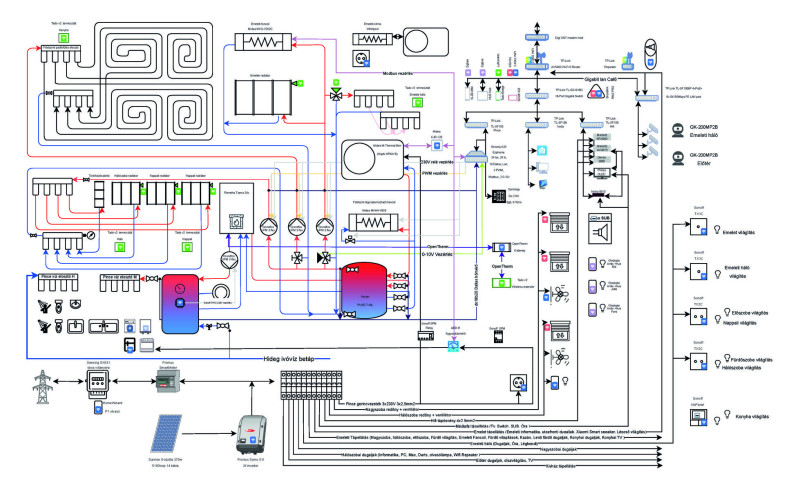

Nagyjából készen vagyok, de van egy két pótolandó elem a rajzon. És minél többet nézem, annál több megoldandó feladatot látok otthon. Én mindenkinek ajánlom, hogy egyszer üljön le, és skiccelje le a meglévő rendszerét.
Közben megérkezett a Matter kompatibilis Tado Bridge, a hétvégén átrakom arra az automatizmusokat, és egyelőre így hagyok mindent.
