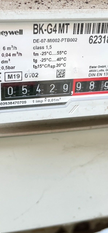

Szerintem ez nem igaz, Sokunknál van olyan gáz fogyasztásmérő felszerelve, amelyik mágneses jeladóval van szerelve. Az más kérdés, hogy a szolgáltató volt olyan kedves, hogy megkímél a használatától, a mindenféle furatokon áthúzott plombaszalagok segítségével. Az "1 imp = 0,01m3" feletti nyilacska jelölné a mágnes helyét.

"Gázóra
Rendelkezik impulzusjeladó foglalattal, már csak az a kérdés, hogy pontosan mi veszi az impulzust, és hogyan tudom a legegyszerűbben Wi-Fi-n továbbítani az RPi4-en futó Home Assistantnak?"
Pl Egy ilyennel [link] és a hozzá drótozott ESP32-vel kapcsoló állapotként."Villanyóra"
Pl Egy ilyennel [link] és a hozzá drótozott ESP32-vel impulzus számolás alapján.Elvileg a programozásra fenntartott infrakapun keresztül is ki lehet nyerni az adatokat, de úgy hallottam Mo-n engedélyeztetni és konfigoltatni kell a portot a szolgáltatóval.
