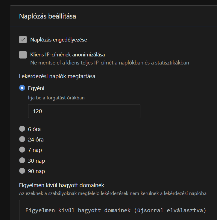

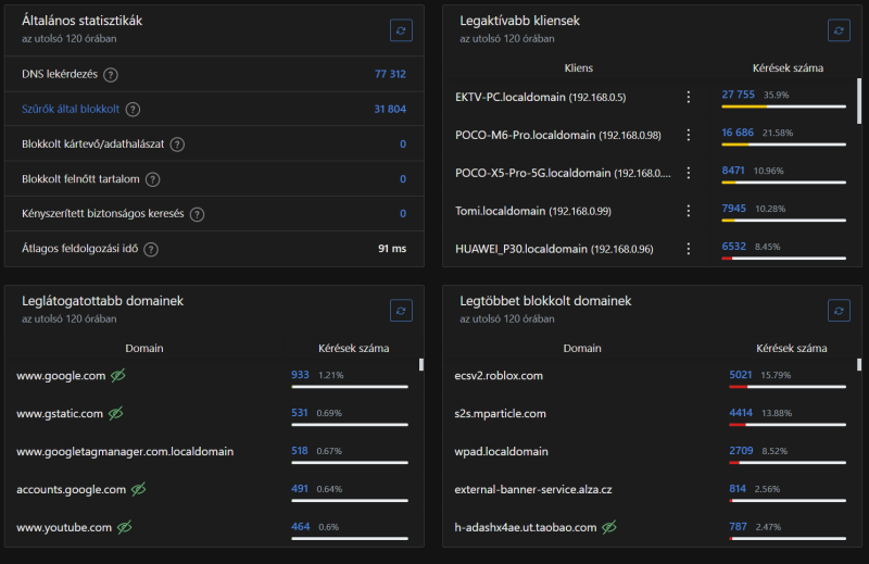

#62796
AGH, beállítások, általános beállítás:
naplózás: engedélyezése pipa és adj meg forgatási időt (log rotation)nagyon gyakoriakat (ntp serverek, google, face, vagy amit nem akarsz követni) meg berakhatod a figyelmen kívül hagyottakba.
Ezen kívül egy jó szűrőlista kell még Neked, utána nem lehet gond. Nekem ezek vannak:
AdGuard DNS filter
https://adguardteam.github.io/HostlistsRegistry/assets/filter_1.txt
HUN: Hufilter
https://adguardteam.github.io/HostlistsRegistry/assets/filter_35.txt
ShadowWhisperer's Malware List
https://adguardteam.github.io/HostlistsRegistry/assets/filter_42.txt
Steven Black
https://github.com/StevenBlack/hosts itt meg kiválasztod, h mik kellenek és a raw linkjét bemásolod a szűrőhöz, kész. -

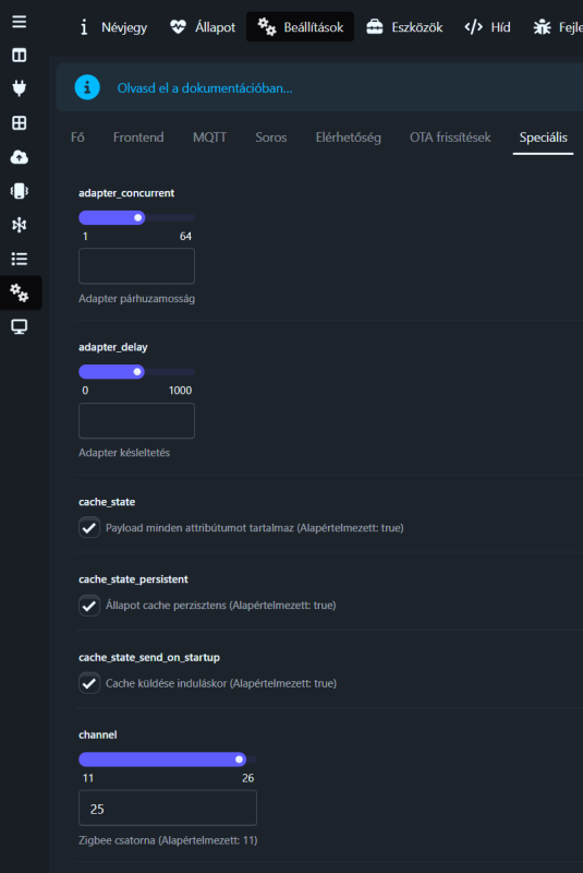

Menjen minden, nem kell pár nap, nálam ami "lusta" az is fél órán belül megvan. Ha valami mégsem, akkor mittomén másnap újra párosítod. Ne törölj semmit, csak add hozzá, mint egy új cuccal tennéd. Magára talál így, maradnak a statok, nevek, stb...
Z2MQTT hálózat részt is érdemes megnézni, írja a kapcsolatokat szépen. Az USB-s extra routerem kivettem a helyéről, mert láttam, h itt nem igazán dolgozik, pedig jó helynek tűnt, de a konnektoros lefedi. Ez segíthet eldönteni, h merre fejleszd a hálózatod. -
menyhartlevi
