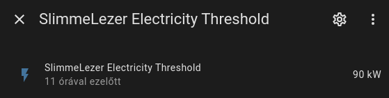

160A fázisonként? Nem kevés... Lehet nálam is A lenne, de alapból kW-nak hozza, nem foglalkoztam vele. Nálam egyébként 32A+20A+20A van fázisonként, de nem hinném, hogy ehhez lennének igazítva. Azért arra - elméletben - kíváncsi lennék, hogy ha a terhelés eléri ezt a határértéket és nem oldanának le az óra alatti kismegszakítók, akkor mi történne?
