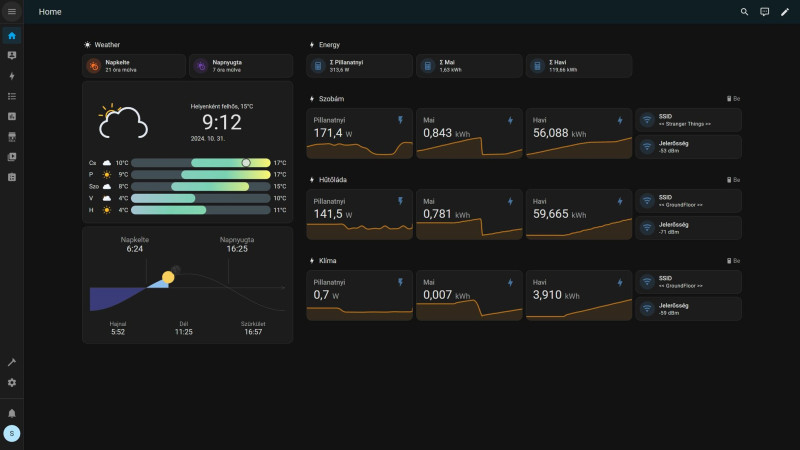

Amúgy a Template-tel nem mentem sokra, mert nem értettem mit akar, viszont véletlenül rátaláltam másra, amivel sikerült megoldanom az áramfogyasztások összegzését, és nem kellett kódot írni csak kattintgatni. Bár lehet ez mégiscsak a Template-hez tartozik, a lényeg, hogy sikerült.
Egyelőre csak ennyiAmúgy ezt hogy szoktátok használni, van a házban kint a falon/valahol egy tablet/kijelző, amin ezeket látni lehet, és nyomon lehet követni?
