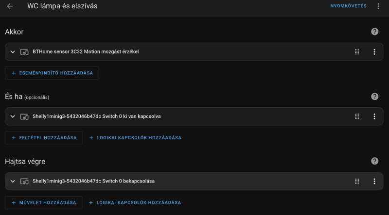

foo85
Ez lett a vége és működik...
alias: WC lámpa és elszívás
description: ""
triggers:
- type: motion
device_id: 77c5c45f068b3a24968b542fa4924e56
entity_id: 1e0bc97e4cfc574a6a721d0d4f53070d
domain: binary_sensor
trigger: device
conditions:
- condition: device
type: is_off
device_id: 2cfa7dabdd85b1657f2b1f42f6b9af2d
entity_id: 9b53a06eeb52ab02984b4812a9a95229
domain: switch
actions:
- type: turn_on
domain: switch
- delay:
hours: 0
minutes: 10
seconds: 0
milliseconds: 0
- type: turn_off
domain: switch
mode: single
De maradok a Shelly beállításánál, ha már magának is el tudja intézni... -
foo85
Elakadtam egy elég egyszerű automatizmussal...
Beraktam egy mozgásérzékelőt és azzal akarom kapcsolni a WC lámpát és elszívást.
Ez eddig szép és jó bekapcsol, de szeretném beállítani, hogy X idő után kapcsoljon is ki. Erre nem találtam itt opciót, mit nem látok? Külön automatizmust kéne csinálnom a kikapcsolásra?
A YAML szerkesztéshez nem értek, de ha valaki segít, hogy mit írjak ebbe bele az is jó:
description: ""
triggers:
- type: motion
trigger: device
conditions:
- condition: device
type: is_off
domain: switch
actions:
- type: turn_on
domain: switch
mode: single -
