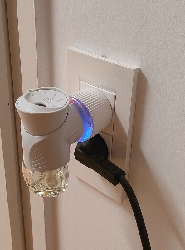

tradeelek11
zsamiatt #54982 üzenetére
Olcsóbb
A Glade gyárilag elemes, tehát így is- úgy is át kellene alakítani
(tehát volna vele akkor is meló) + okos konnektor.
Ezzel a megoldással meg, C aljat+ Buck adapter+ Esp32 C3 mini
1K + apró.
Így még kapsz mellé egy nullázható Puff számlálót(tudod hogy kb. mennyi van még a palackban) + akár BLE trackerként is működhet.Tisztelettel

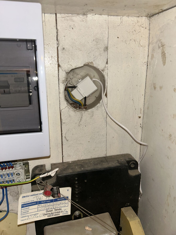

Egy Shelly 3EM-mel mérem a ház fogyasztását már egy ideje. Korábban a nem okos villanyóra értékeit szoktam ezzel időnként összevetni és kb 1% volt az eltérés.
Tavaly decemberben lett a napelem miatt új mérő, de meglepetésemre azóta közel 5% a különbség a 2 eszköz között.
Na most akkor melyik mér jól?!Tudom, a villanyóra alapján fognak számlázni, ezért érdemes azt (is) nézni.

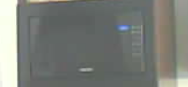

BlackJack21
zsamiatt #49648 üzenetére
Ennyi “látható” az esp32 cam modullal 3 méter távolságról, belenagyítva a részletekbe.
A fotón egy beépített mikrohullámú sütő látható, a kék paca lenne a kijelzője.
Ha továbbra is ebben gondolkodnál, akkor ebből más optikával is készültek, lehet egy “szűkebbel” jobb eredmény érhető el. -
