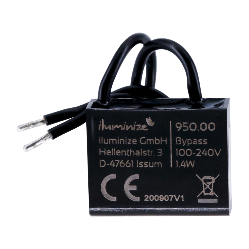

(#45900) tradeelek11
Valószínűleg itt rontottam el, soha nem vettem ezelőtt no neutral terméket, házban vezetékcserével kezdtünk és mindenhova ment 3 kábel
úgyhogy számomra ez újdonság, köszi a tippet! -

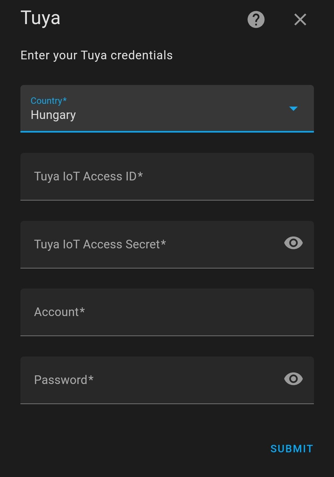

"A TUYA app-ban nem találtam QR kód olvasót."
Pedig ott van az a Tuya appban is, épp ugyanott, mint az általad linkelt képen is mutatja angolul a qr kód alatt: (tuya appban jobb alsó ikon [saját], majd jobb oldalon felül a beállítások [fogaskerék] melletti ikonra kattintva qr kód olvasó indul el). -
A terminál-on "csak" a szervert tudod konfigurálni. (én csak annyit csináltam itt, hogy csatlakoztattam a szervert a wifi-re [rpi-t használok!])
A grafikus felület pedig belső hálózatba (később kívülről is el lehet érni) lévő eszközzel tudod elérni böngészővel:
[kép]
http://homeassistant:8123; http://homeassistant.local:8123
vagy pedig applikáción keresztül.És itt tudod hozzáadni a tuya alkalmazást/fiókót.
majd ezután tetszőleges grafikont, vagy pillanatnyi értékeket kiíratni. -
A HA-hoz majd ezeket a parametereket kell megadni es egybol hozuafersz a tuya fiokhoz hozzaadott eszkozokhoz.
[kép]Meg a tuya IoT platform-on a cloud/development/authorize api services-nel hozza kell adni a "device status notification" api -t.
Ezekrol mind van a neten video, de ha elakadnal szolj.
Azt nem tudom, hogy szukseges e ugyan azon a halozaton lenni mint a szerver.
Nalam a tuyaba letre van hozva fiok, amit a home assistant-ba valo tuya integracional meg kell adni.Ebbol nekem az jon le, hogy az adatgyujtest a tuya vegzi (a home asszisztant onnan kerdezi le) igy szvsz nem feltetlen fuggvenye hogy azonos halozaton legyen, de ez csak feltetelezes.
Majd megprobalom megnezni jovoheten, egy masik halozatba kotott eszkozzel. -
