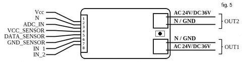

A 12VDC minusz a Shelly Uni fekete (N), a plus a piros kábele (Vcc). Az 5. kapocs (COM) kapja az Uni két kimenetéből az N/GND feliratút, a START FULL kapocsba az OUT1 pozitív kábele, a START PART-ba az OUT2 pozitívja. Így az Uni 1-es reléje teljesen nyitja a kaput, a 2-es pedig a gyalogos kaput nyitja (ha úgy van beállítva a vezérlő).
Ha akarsz nyitásérzékelőt is rákötni, az az IN_1 és IN_2-re köthetsz egy reed relét.

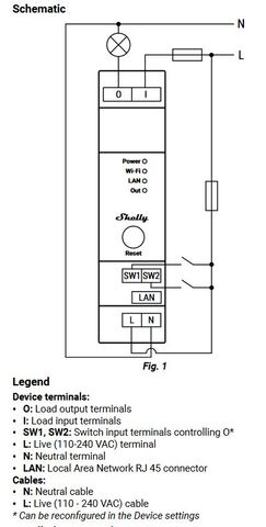

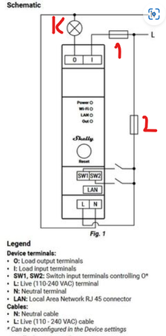

"miért mutat a rajz két megszakítót. Be lehet kötni egyel is?"
Igen. Be lehet csak nem elegáns.
ui a fogyasztó (jelen esetben a klíma rajzon 'K') áramfelvételéhez illik méretezni a biztosítékot ; kismegszakítót (rajzon '1'), ami egy mai korszerű klímánál ~10A.
A másik biztosíték ('rajzon '2') magát a Shelly-t és kapcsolóit biztosítja és csak max 100mA értékűnek célszerű lennie.
Természetesen magát a Shelly-t is lehet a 10A-es kismegszakítóról is biztosítani, de nagyon nem "szakszerű" és biztonságos egy néhány mA áramfelvételű eszközt 10A-rel biztosítani.

Szerintem a két biztosíték azért van, amit Te magad is írtál.
Sajnos a Shelly-knél fontos, hogy ugyan az a fázis legyen mindenhol. Jó eséllyel valami ilyesmi van elrontva nálad.
(Ha jól sejtem amerikai cucc, ott nincs 3fázis a lakosságnál, szerintem ezért nem szeparálják el a vezérelt áramkört a készülék sajátjától.) -
