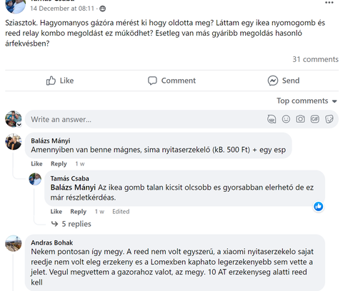

szia, en biztonsagtechnikai boltban kaphato 300Ft-os ajto nyitas erzekelo reed relet hasznalok, ket kulonbozo tipusu oranal is, mindkettovel tokeletesen megy. Az egyik oran alul, a masikon felul van a nyilas. A reed-nek az az oldala legyen a forgo dob fele, ami a magnesnel lenne egy becsukott ajtonal. A fenti nyilasu oranal a muanyag felfogato reszbol kb 1mm-t kell lecsiszolni, es a rele vezetekei szembol nezve balra allnak, a rele utkozesig jobbra van. Az also nyilasunal szinten balra allnak a vezetekek, es jobbra utkozesig, de ott a rele vastagsaga pont passzol. Persze sokfele ora van, lehet a tied mas, de ez az egyszeru reed mukodik! Mindket oranal 10l-kent ad egy jelet.
ojb
Blackmate
#39958
A literes dobkerék 8-as (7 - 9) állásánál kellene az impulzusnak megjelennie
A reed-et lehet a tengelye körül is forgatni kell az érzékeléshez nem csak oldal irányba mozgatni. Tegyél azért próbát a 10 literes (piros középső) kerék fölött is
Nagyon pici mágnes van a kerékbe építve ellentétben az érzékelőhöz adottal...
Nehéz megtalálni a pontos helyet a "rövid" impulzus szélesség (pl bekapcsolt 24kW-os gázkazán esetében kb 1 - 2 s) miatt.Valóban nagy érték a Geckollect -es nyilatkozat, amit szükség esetén a szolgáltató felé fel lehet használni.

ojb
Blackmate
#39950
Az érzékelő oldalán lévő "vonás" jelöli a reed helyét.
Tehát először fordítsd meg, hogy befelé nézzen...
Sajnos kicsi az esély, hogy érzékelni fog ui. az órád nem 100, hanem 10 literenként ad ki impulzust, ami azt jelent, hogy a mágnes nagy eséllyel a jobb szélső dobkerékben van.
A reed ahhoz már túl messze lesz megfordítás után is.
Jobb megoldás szerintem a waterleak sensor [link] és door sensor [link] alkalmazása.
Ebben az esetben a reed könnyebben elhelyezhető és beállítható a megfelelő érzékelési pozícióba, valamint az elem (2xAA) is valamivel tovább fogja bírni. -

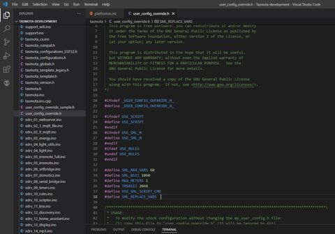

Nem találkoztam még a fent említett olvasóval, így azt sem tudom, hogy lehet e Arduino környezetben programozni, de ha netán igen, akkor [ez] a kód működik, mert ebben is inaktív a crc. Viszont mivel ez is esp-re van írva, így inkább csak az adatkezelés rész az ami érdekes lehet.

Igen, nálam is az okozott crc problémát. Több megoldást is próbáltam, de végül egy saját összeállítású Tasmota lett a befutó, amit VSC-ben PlatformIO IDE-val csináltam. A Tasmotán egy script fut, ami itt lentebb érhető el: [link] A hardver meg egy ESP-01 amit belegyömöszöltem egy öntapadós ethernet aljzat házikójába.
