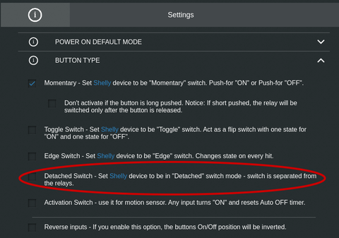

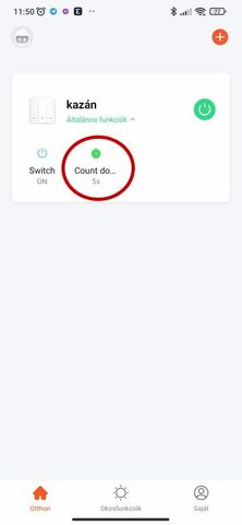

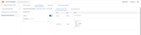

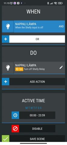

Hozzaadtam most egy ilyen tuya okosrelet (gondolom azt hasznalsz, valami ilyesmit: [link] )
De nem latok a dev. modban olyan opciot, hogy kulon lehetne valasztani a kapcsolo bemenet (S1/2) es a rele mukodeset. marmedig ahhoz, amit te akarsz, ez kell. Erre (tudtommal) a Shelly 1 kepes.
Amit te szeretnel, pedig ez:
Ezt azzal az eszkozzel (tudtommal) nem lehet megcsinalni.

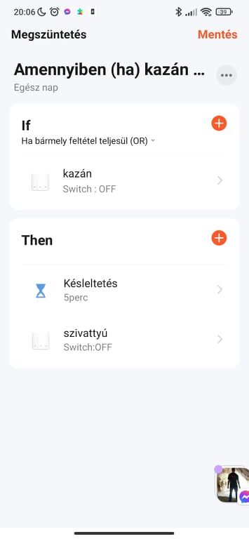

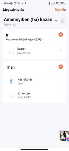

its_grandpa
>>ha a termosztát kikapcsolja a gázkazánt, akkor a keringetőt csak x perc múlva kapcsolja le!
Szerintem ilyet korrekt módon nem időre hanem hőmérsékletre szabályozunk.
Nálam évek óta egy 5$-os xh-w3001 indítja el, állítja meg a keringetőt.
Addig nem indul amíg a víz nincs 55 fok és leáll 35 foknál. Nagy hiba sokaknál, hogy a kazánnal egy időben elindul a keringető, emiatt a kazán csak sokára éri el az üzemi hőmérsékletét. -
