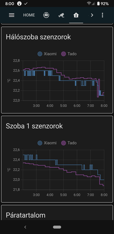

Én spec nem is használom a tado appot.. küld emailt ha merül az elem és annyi :) de azt is HA alatt intézem csak még nem tettem spam-be hátha lesz valami haszna.
- Radiátor termosztát mivel nem pontos ezért van a szobában xiaomi hőmérő és az adja az offset automatikát (van blueprint is de az nem működik ilyen jól)
- fűtés szezon be-ki -re bármit lehet építeni. Nekem kikapcsol mindent, de lehet rakok be 1-1 ki be kapcsolást.. -
