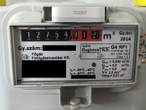

Köszönöm a javaslatotokat. A Xiaomi-s nyitásérzékelővel sehogy nem sikerült nyitó/záró kontaktust kicsikarni. Viszont találtam egy "mezei" nyitásérzékelőt és kibontottam belőle a reed relét. Azt odaraktam kialakított rés jobb oldalába - ahol a százados, ezredes m3 forgótárcsák vannak -, de az sem jelzett semmire. Multiméter szakadásvizsgálatra meg sem nyikkant a COM - N.C. lábán. (a "mezei" nyitásérzékelőt leteszteltem a saját mágnesével: gyönyörűen működött)
Na mármost az az aggályom, ha innen megrendelném csak a szenzort, azt mi garantálja, hogy működni is fog? https://webshop.geckollect.com/itron
Nem mellesleg, csak én gondolom túlórázottnak 9900 .- ért egy 3D nyomtatott kis dobozt meg reed relét?
Ekkora különbségek lennének a reed relék érzékenységei között?

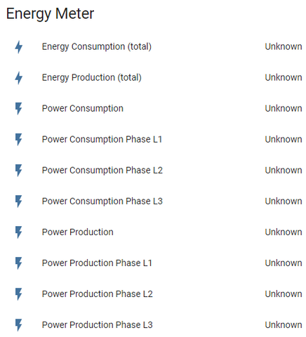

Nekem is ilyen P1 olvasóm van, de nem tudom beintegrálni HA alá. Én az újabb SlimmeLezer+ vezetékes verziót vettem. Nem ESPHome firmware van rajta. A DSMR Slimme Meter integráció-hoz hozzáadtam, de minden entitás értéke "unknown". Ez van a log-okban:
Logger: dsmr_parser.clients.protocol
Source: /usr/local/lib/python3.9/site-packages/dsmr_parser/clients/protocol.py:141
First occurred: May 13, 2022, 9:41:17 AM (9048 occurrences)
Last logged: 2:12:16 PM
disconnected due to exceptionTraceback (most recent call last): File "/usr/local/lib/python3.9/asyncio/selector_events.py", line 870, in _read_ready__data_received self._protocol.data_received(data) File "/usr/local/lib/python3.9/site-packages/dsmr_parser/clients/protocol.py", line 124, in data_received telegram = telegram.encode("latin1").decode("ascii") UnicodeDecodeError: 'ascii' codec can't decode byte 0xff in position 1314: ordinal not in range(128)
Logger: homeassistant
Source: /usr/src/homeassistant/homeassistant/runner.py:96
Error doing job: Fatal error: protocol.data_received() call failed.Traceback (most recent call last): File "/usr/local/lib/python3.9/asyncio/selector_events.py", line 870, in _read_ready__data_received self._protocol.data_received(data) File "/usr/local/lib/python3.9/site-packages/dsmr_parser/clients/protocol.py", line 124, in data_received telegram = telegram.encode("latin1").decode("ascii") UnicodeDecodeError: 'ascii' codec can't decode byte 0xff in position 1314: ordinal not in range(128)
Az adatokat egyszerűen ki tudom olvasni egy telnet <IP cím> 23 paranccsal és látom is mi a gondja a dsmr_parser-nek: a 0-0:96.13.0 OBIS kódra nem várt karakterek érkeznek.
Neked hogyan működik?
Blackmate
Létezik olyan kész elektronika, amely hőmérséklet függvényében ki/be kapcsol egy ventilátort, esetleg fordulatszámot szabályoz és mindez integrálható HA alá?
Blackmate
Erről írnál egy kicsit bővebben?
Nekem egy ilyen P1 ethernet reader -em van és gondoltam majd használom a DSMR Slimme Meter integrációval. Hát nem
Ugyanis a probléma az, hogy a szolgáltató (EON) olyan üzenetet küld (karaktert), a 0-0:96.13.0 OBIS kód alatt, amit nem tud feldolgozni a DSMR parser, így az összes szenzor értékem unknown.
Jelenleg most egyszerű telnet protokollon (telnet <IP cim>:23) ki tudom olvasni az értékeket, de még nincs HA alá integrálva. -

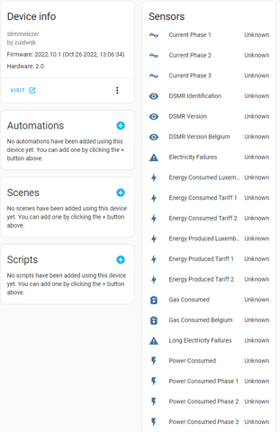

SlimmeLezer HA integrációjában kérnék egy kis segítséget. Ha jól sejtem, akkor Te is Marcel-től vetted a www.zuidwijk.com -ról?
Én a vezetékes, P1 olvasót vettem és minden elég könnyen ment: belső hálón van egy kis webes felület a minimális beállításoknak. A lényeg, hogy ki is tudom olvasni a telegram adatokat pl. windows alól telnet <IP cím> <port> paranccsal.
HA-ban pedig simán megkerestem a DSMR Slimme Meter gyári integráció és a konfignál ki lehetett választani, hogy hálózaton (nem serial) van a cucc és 3 dolgot kért:
- Host (IP)
- Port
- DSMR versionEgyedül az 5S DSMR version-nel tudtam felvenni, mert az összes többire "Failed to communicate”-et kaptam. A lényeg, hogy most látszik 1 eszközként, amiről 16 entitást riportál, viszont mindegyik értéke unknown.
Nálad szépen látszódnak az értékek?
Mennyi entitást tudsz kiolvasni?
Melyik gyártmányú órád van? -
