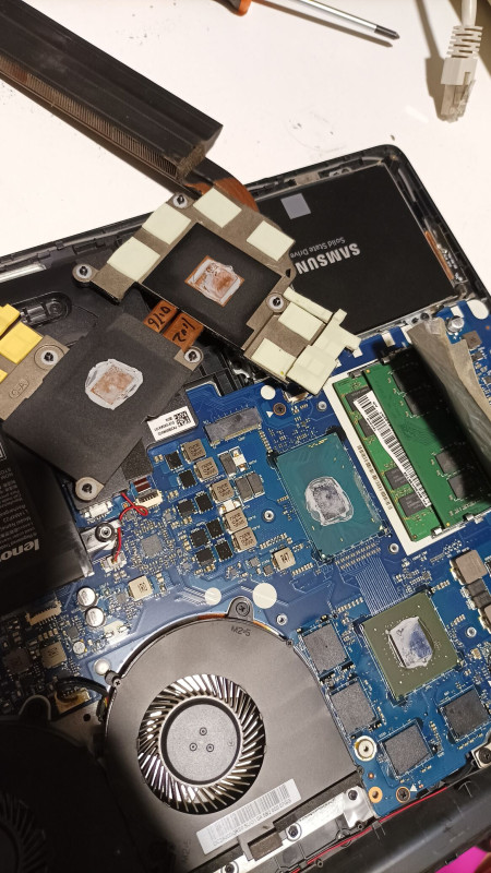

MasterDeeJay #18625 üzenetére
Mi szerencsére ezzel a típussal már nem foglalkoztunk, azért is volt gyanús, hogy folyik a kijelző. -
Tsebacsi #18621 üzenetére
A tulaj nem költ rá szóval az lesz hogy megy ameddig megy így esztétikai hibásan. Ha megdöglik a kijelző akkor csere lesz.
Szétszedtem az alsó részt az nem vészes, kimondottan tiszta a hűtőrendszer. Paszta betonkemény volt és a padok is folynak kicsit. Kapott Mx6-ot és valamivel hakabb is lett a gép.
De ez már csak netezős gép lesz így a padokat hagyom békén azaz videókártya nem lényeg.
A kifolyó kijelzőre rákerestem és típushiba. Ténylegesen folyékony réteg van a kijelzőnél, pedig azt hittem ez valami elfolyósodott réteg a hőtől. Szóval ereszt valahol. Őszintén nem láttam még ilyet de ez is egy technológia talán a kijelző védelmére nem tudom. Megy ameddig megy, fel lehet fogni elhasználódásnak. -

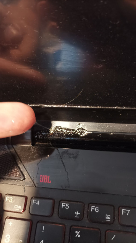

MasterDeeJay #18620 üzenetére
A kijelző csere mint megoldás ettől még elkerülhetetlen szvsz.
MasterDeeJay #18618 üzenetére
Szerintem ez el van törve azért folyik...
Bekarikáztam mire gondolok. Szerintem ez kuka, mármint ez továbbra is folyni fog. Ki kéne cserélni, ami kb gazdagsági totálkárnak tűnik.
Vagy pedig esetleg beázott... Leöntötték valamivel és azért folyik alul. Tippre valami ragacsos cuccal természetesen.
Hoztak hozzám egy lenovo notit javításra és takarításra, mintha folyna ki a kijelző. Tudom most lehetne viccelődi hogy biztos folyadékkristályos.
Fentről lefelé a kijelző elött lévő borítás válik le és mintha az folyna ki alul. Rohadt nehéz takarítani.
Mit tudok ezzel csinálni? -
