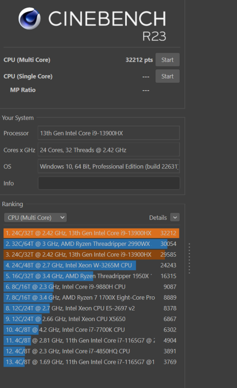

Nos egy kis update. Mint már előbb említettem, igencsak forrófejű az i9 13900HX proci, alap performance módban masszívan thermal trottingolt úgy, hogy megvan emelve a laptop egy jó 2 centit és alatta hűtő van 5 ventivel s cinebench és egyéb stress teszteknél.Mindezt ráadásul úgy,hogy max rpm-en ment a laptopban a venti. Persze ennél a 7i Pro szériánál sokan panaszkodnak a forrósodásra, és ez a proci híres arról, hogy zabálja az áramot, és emiatt nem gyanakszom silány liquid metal pasztázásra illetve tudtommal eléggé odafigyelnek Lenovonál az összerakásra, eddigi tapasztalataim szerint legalábbis (sosem láttam rosszul pasztázott laptopot tőlük), főleg hogy érezhetően elvezeti a hőt a heatsink mikor fújja ki a meleg levegőt ezt is teszteltem, elég hatékonyan teszi a dolgát.
Viszont!! Stabilan lement a Cinebench teszt -154mV-val és úgy már nemvolt jelen a thermal throttling, persze majd játéknál és alap használatnál is tesztelem majd, hogy bírja e így a masinám... Cinebench score viszont elég jóra sikerült ezen beállításokkal, amivel nagyon elégedett vagyok.
Ha stabil marad minden, akkor elég jól jártam a cpu lottónHa megbizonyosodram róla,hogy stabil a rendszer, majd rászánok egy kis időt a GPU unvervoltolására is, remélhetőleg ott is lesz egy kis headroom . Nyáron viszont sanszos lesz az órajel leszabályozás, bár ígyis bőven elég lesz az

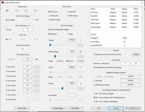

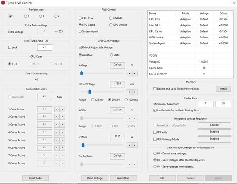

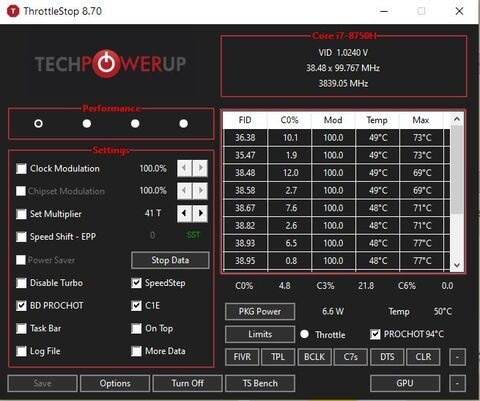

Adott egy Intel Core i7 8750H processzor a laptopomban (Lenovo Legion Y740-ICHg). alulfeszeles utan is ugyanazokat a hofokokat produkalja mint alulfeszeles nelkul: Terheles kozben felmegy a homerseklet egeszen max 94 fokra ugy, hogy kozben -150.4mV van beallitva ahol meg stabil a rendszer. HWInfo-n direkt megneztem az adatokat, minden stimmel kevesebb feszultseget kap a proci. Olvastam olyan hsz-okat mas forumokon akiknek szinten ugyanez a laptop es config van, nekik 10-15 fokkal lett kb ugyanilyen alulfesz, ertekekkel husebb a max homerseklet.
Esetleg tudnatok segiteni mit lehet tenni, ha valamit kihagytam / rosszul allitottam be?
Throttlestop beallitasaim:
